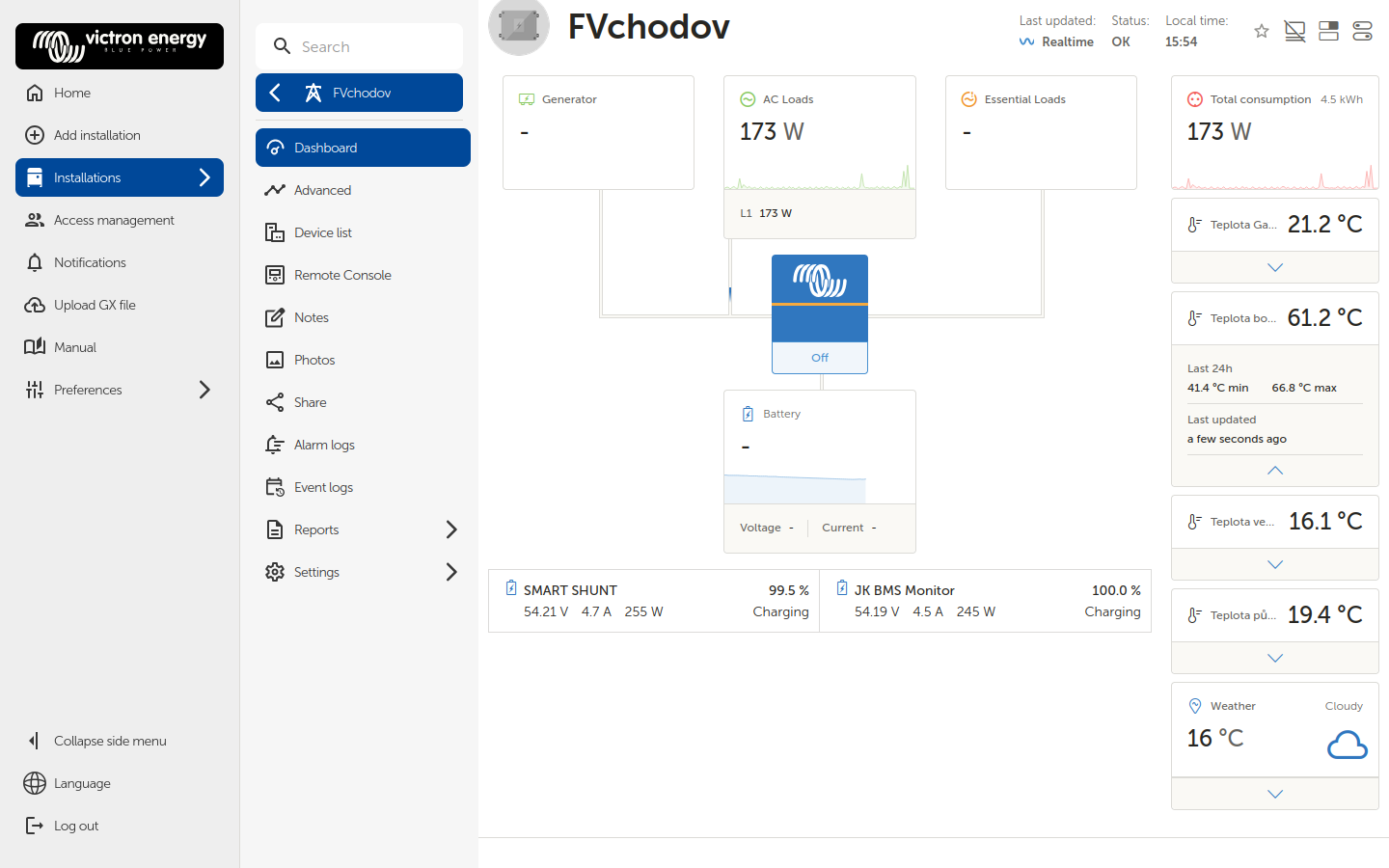

VRM Dashboard nativní názvy jak změnit
Ahoj, Po delší době, kdy provozuji ostrovní FVE 6kW ve smíšeném provozu, kdy síťovými přepínači přepínám provoz ve variantách 3kW do GROWATT, 3kW do BEL (na vodu), případně 2x3 do GROW, horní řada, spodní řada... tak jsem se konečně rozhoupal ke kroku dát to vše na GROWATT, odpojit BEL a bojler krmit přes relé Carlo Gavazzi se spínáním v nule regulací přes NODE_RED, USB/RS485 a analogovým převodníkem Waveshare na 1-10V a tím řídit relé. To by všechno nebylo tak zajímavé, i když jsem s tím strávil nějaký čas, jako to že nejsem schopen v Dashboardu VRM CERBO GX přejmenovat nativní názvy položek jako AC Loads, Essential Loads, atd. a zejména název virtuálního zařízení PV Invertor, který je ve skutečnosti Regulace bojleru. V Device list všechna jména zařízení jsou dobře a do Dashboard se nepromítnou. Že prý je to tam napevno?? Má někdo z vás zkušenost s přejmenováním nativních položek? Zkoušel už jsem všechno možné i nemožné a už mě pomalu chytá fantaz. Děkuji za nějakou radu. Ahoj

Re: VRM Dashboard nativní názvy jak změnit
No VRM je hodně tupé, není ani možné přeskládat dlaždice, ony se vždy naskládají jak ho to zrovna napadne, Zbavit se AC loads jde jen tak, že odignoruješ vnější měřák, nestačí říci že tam AC loads nejsou...
O spolupráci s AI raději delší dobu nechci slyšet, protože je naprosto paranoidní, nepamatuje si co dělá a je mistrem nezodpovědnosti a výmluv. Vrcholem bylo, když se mi před očima rozsypal text na obrazovce do naprostých nesmyslů, polovina textu byla anglicky a polovina česky a reakce byla: nějak se to nepovedlo že? No tak dál: Asi rezignuji na to, aby se na obrazovce Dashboard objevilo to, co chci. Vazba mezi device list, devices v remote console a tím, co je na Dashboard je podivná. Teď mám například na Dash.. Boxy Grid, Ac Loads a Essential Loads, které se objevují zcela bez pravidel. V Grid a AC jsou identické hodnoty, v Ess.. nic. Když dám elektroměru z měniče parametr Grid, tak je to tak jak píšu a když mu dám parametr AC loads, tak zmizí. Navíc je to třeba neustále restartovat, vytahovat USB atd.. V Node-Red mi sice hezky běží regulace polovod.relé ale na obrazovku(kromě Node-Red) to si to už netroufám protlačit po všech těch pokusech.
Běží to už přes 3 roky ale v kombinaci elektrika přes GROWATT a bojler přes BEL (řízení střídy) ale musí se to hlídat a ručně přehazovar stringy. Tak jsem chtěl odpojit BEL a spojit stringy do Growattu a bojler řídit plynule přes Gavazzi relé a trochu to zautomatizovat, takže mám na to rutinu pro Node-Red jak jsem psal v úvodu. Automatika na základě proudu z a do baterky, SOC, teploty bojleru, ročního období, hystereze a bla,bla...reguluje plynule proud do bojleru.... Ale chtěl jsem informaci o těchto krocích prošoupnout do Dashboardu a nastala krize,
Ale to je uplne nieco ine ako si pisal na ziaciatku!...
To tak nepojde ako si to popisal teraz..
Jedine dashboard v nodered. Ale to nieje ono lebo sa tam musis zakazdym pripajat...
Takze to co pozadujes vo VRM nieje mozne.
Ano, není to možný, nechal sem se unést, našel jsem vše co je spojené s AC IN a stejně to docucne ten základ z victronu i když je zakázaný všechno.
To se omlouvám - velmi sem se unáhlil a když se k tomu vrátil a zjistil fakta = nejde to
Nahrál jsem nový kus do Cerba - kde AC IN není a vidím že se to pokuší správně nacucnout, ale pak padne do chyby a stejně dá přednost původní části a vezme si to jinde...
Vyzkoušel sem vše.
Tahá to z více směrů, zkouší to, z uloženého v prohlížeči, z Cerba a i z Victron serverů... stejně dá vždy přednost původnímu souboru ber kde ber.
Kde přesně je to ,,upřednostnění" sem ale nenašel - odhaduju že někde v tom tunelu, který musí být povolený.
Pokud má základ přednastavený server Victronu - který má přednost vždy - což potvrzují odpovědi supportu z r.2024 a 2025 na Victron-fóru - tak to obejít nemůže jít.
Šlo to editovat v těch starých verzích - prý...
Vidět NULU ze sítě ale taky není špatný pocit
No mám tak trochu pocit, že to programuje kdosi z Bulharska, kde ano je vrtění hlavou ze strany na stranu. Příkladem budiž to, že jsem chtěl, abych měl na obrazovce dash.. smartshunt i JK-BMS. Tak jsem dal nastavení aby byl vidět JK-BMS a ejhle, byl vidět SMARTSHUNT a opačně. Tak jsem to nastavil aby nebylo vidět nic a náhle jsou vidět OBA!!! a zase ovšem zmizelo nabíjení z REMOTE ale to mi nevadí. Předtím jsem měl vidět (jen fiktivní) zapínání GENERATORu ale to náhle zmizelo, přesto, že jsem jeho nastavené neměnil. Začínám na to pohlížet jak na hru na náhodu. Náhle zmizel i box GRID. Asi se jedná o fuzzy logiku, kde záleží na nám neznámých proměnných. No to jen tak pro zasmání.
