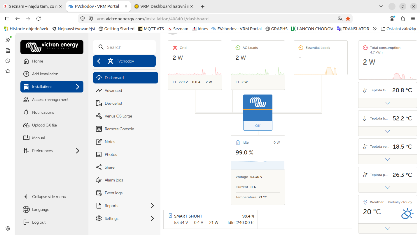

Ahoj, Po delší době, kdy provozuji ostrovní FVE 6kW ve smíšeném provozu, kdy síťovými přepínači přepínám provoz ve variantách 3kW do GROWATT, 3kW do BEL (na vodu), případně 2x3 do GROW, horní řada, spodní řada... tak jsem se konečně rozhoupal ke kroku dát to vše na GROWATT, odpojit BEL a bojler krmit přes relé Carlo Gavazzi se spínáním v nule regulací přes NODE_RED, USB/RS485 a analogovým převodníkem Waveshare na 1-10V a tím řídit relé. To by všechno nebylo tak zajímavé, i když jsem s tím strávil nějaký čas, jako to že nejsem schopen v Dashboardu VRM CERBO GX přejmenovat nativní názvy položek jako AC Loads, Essential Loads, atd. a zejména název virtuálního zařízení PV Invertor, který je ve skutečnosti Regulace bojleru. V Device list všechna jména zařízení jsou dobře a do Dashboard se nepromítnou. Že prý je to tam napevno?? Má někdo z vás zkušenost s přejmenováním nativních položek? Zkoušel už jsem všechno možné i nemožné a už mě pomalu chytá fantaz. Děkuji za nějakou radu. Ahoj

O spolupráci s AI raději delší dobu nechci slyšet, protože je naprosto paranoidní, nepamatuje si co dělá a je mistrem nezodpovědnosti a výmluv. Vrcholem bylo, když se mi před očima rozsypal text na obrazovce do naprostých nesmyslů, polovina textu byla anglicky a polovina česky a reakce byla: nějak se to nepovedlo že? No tak dál: Asi rezignuji na to, aby se na obrazovce Dashboard objevilo to, co chci. Vazba mezi device list, devices v remote console a tím, co je na Dashboard je podivná. Teď mám například na Dash.. Boxy Grid, Ac Loads a Essential Loads, které se objevují zcela bez pravidel. V Grid a AC jsou identické hodnoty, v Ess.. nic. Když dám elektroměru z měniče parametr Grid, tak je to tak jak píšu a když mu dám parametr AC loads, tak zmizí. Navíc je to třeba neustále restartovat, vytahovat USB atd.. V Node-Red mi sice hezky běží regulace polovod.relé ale na obrazovku(kromě Node-Red) to si to už netroufám protlačit po všech těch pokusech.

Běží to už přes 3 roky ale v kombinaci elektrika přes GROWATT a bojler přes BEL (řízení střídy) ale musí se to hlídat a ručně přehazovar stringy. Tak jsem chtěl odpojit BEL a spojit stringy do Growattu a bojler řídit plynule přes Gavazzi relé a trochu to zautomatizovat, takže mám na to rutinu pro Node-Red jak jsem psal v úvodu. Automatika na základě proudu z a do baterky, SOC, teploty bojleru, ročního období, hystereze a bla,bla...reguluje plynule proud do bojleru.... Ale chtěl jsem informaci o těchto krocích prošoupnout do Dashboardu a nastala krize,
