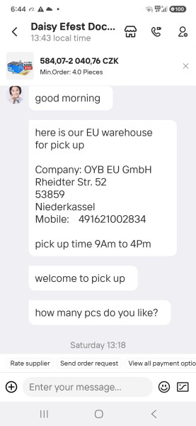

Re: 16 kWh (50V) baterie - co umí min. 175A trvale
Já teď průběžně komunikuji se všemi
Docan teď má 1399 USD, ale vše valcuji novy velky clanky tam je hotova baterla 32kWh 2420-2700USd takze 16kW ztraci smysl

Tady je kontakt na sklad neni tam jenom cena dopravy z Německa jinak DDP, já to mam 1000km, mě to nevyhovujeKajap píše: pon zář 21, 2026 1:40 amTo všichni milujeme: Cena na dotaz!!
