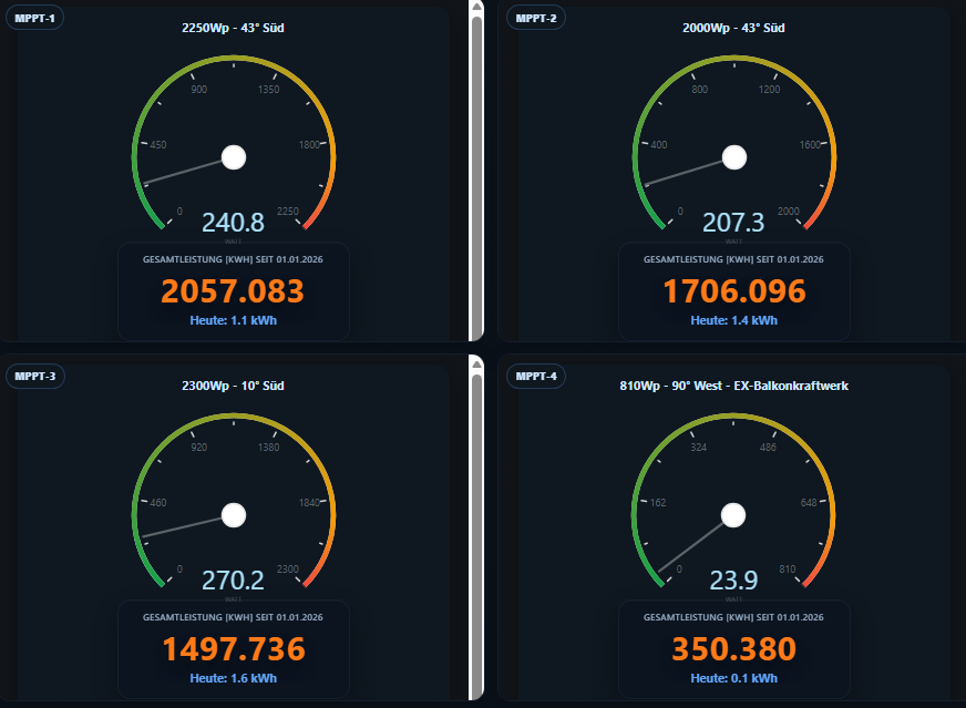

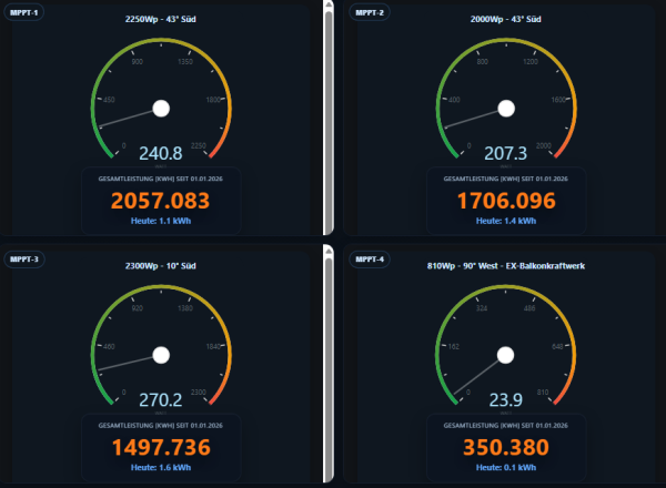

A při ošklivém počasí ?
Čím větší ,, šrot " tím víc to vyrábí....
Ty nejnovější nejméně.
Malé modré čísílko - kolik vyprodukoval každý string dnes
