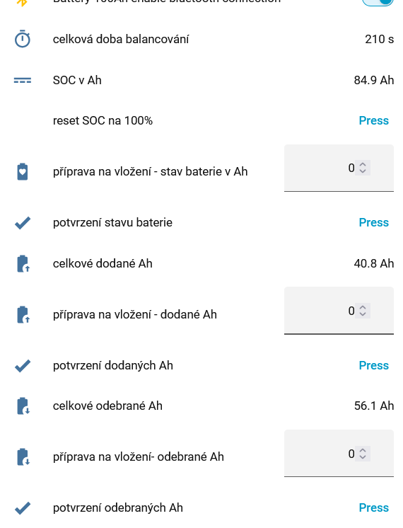

Integrace do HA je přes esphome, kde jsem se vrátil k bezdrátovému řešení - s BMS se komunikuje přes BLE a přes wifi to jde do LAN a HA. Vyhovují mi moduly esp32 C3 s oled displejem. Než se vyřeší nákupy z Číny, tak Poláci jsou schopni to dodat za podobné ceny:
Na displeji nechávám rotovat pár základních hodnot - napětí baterie, proud, max. rozdíl napětí mezi články. Komu se nechce to ladit, stačí změnit MAC adresu a mělo by to fungovat:

text_sensor:
  - platform: jk_bms_ble
    errors:
    errors_bitmask_hex:
      name: "errors bitmask hex"
    balancer_status:
    total_runtime_formatted:
      name: "total runtime formatted"
    software_version:
    hardware_version:
    device_model:
    manufacturing_date:
    serial_number:
display:
  - platform: ssd1306_i2c
    i2c_id: bus_a
    model: "SSD1306 72x40"
    #reset_pin: D2
    address: 0x3C
#za lambda se píše kód přímo v C. V tomto případě se na displeji střídá několik hodnot
    lambda: |-
          switch (id(page))
            case 1:
              it.strftime(5, 18, id(font1), TextAlign::BASELINE_LEFT, "%H:%M", id(esptime).now());
              break;
            case 2:
              if (id(bms0_current).has_state())
                it.printf(5, 20, id(font1), TextAlign::BASELINE_LEFT , "%.1f A", id(bms0_current).state);
              break;
            case 3:
              if (id(bms0_state_of_charge).has_state())
                it.printf(5, 22, id(font1), TextAlign::BASELINE_LEFT , "%.0f %%", id(bms0_state_of_charge).state);
              break;
            case 4:
              if (id(bms0_total_voltage).has_state())
                it.printf(5, 24, id(font1), TextAlign::BASELINE_LEFT , "%.1f V", id(bms0_total_voltage).state);
              break;
            case 5:
              if (id(bms0_delta_cell_voltage).has_state())
                it.printf(5, 26, id(font1), TextAlign::BASELINE_LEFT , "%.0f mV", id(bms0_delta_cell_voltage).state * 1000);
              break;
globals:
- id: page
  type: int
  initial_value: "1"
# cyklus zajišťující v 1s intervalech zobrazení jednotlivých hodnot
interval:
- interval: 1s
  then:
    - lambda: |-
        id(page) = (id(page) + 1);
        if (id(page) > 5) {
          id(page) = 1;
Tyto moduly se akorát vejdou do krabičky podle esp32 C3 oled krabička a pak to vypadá nějak takto:
Do boxu by měly přejít ještě nějaké baterie a jeden nabíječ pro zimní provoz. Zatím tam je místa dost.
A pokud jde o požár, tak u uzavřeného boxu nepočítám s požárem, ale výbuchem. Pro něj je potřeba vše připravit tak, aby tlaková vlna směřovala do bezpečné oblasti. U rozmetaných zbytků je pak celkem jedno, z jakého byly materiálu. Hlavně aby se neproměnily v neřízené střely.

Pod esphome mám měniče, BMS a další zařízení. Většina s nich neposkytuje integrované hodnoty jako celkovou dobu chodu, celkovou vyrobenou energie, celkové proteklé Ah baterií. Toto počítám v HA. Ale když už tam ta esp32 stejně mám, tak přesunuji tyto výpočty rovnou do nich a HA si bere už konečné hodnoty. Má to řadu výhod. Data se poriodicky zapisují do flash paměti esp a tak po výpadku napětí navazují na poslední známou hodnotu. Naposled jsem takto doplnil esp32, které komunikuje s JK-BMS. Přidal jsem tam sledování:
1. jak dlouho bms balancuje. Očekávám, že časem, jak budou baterie stárnout a rozcházet se, bude balancování častější.
2. z proudu se počítají dodané Ah, odebrané Ah a stav baterie v Ah. Očekávám, že pokud stoupne samovybíjení, dodané a odebrané se začnou více rozcházet. Z dodaných Ah mohu určit počet cyklů baterie.
3. Mám tam možnost dané hodnoty nastavit/zkalibrovat.
