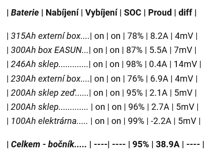

- Kapacita baterie [kWh]: 62
Re: FVE s podporou z DS
Tak už jsou i nějaké zkušenosti s tím EASUN baterry boxem. Články se rozcházejí víc, než u ostatních baterií, které jsem skládal:. Je vidět, že i větší firmy by se mohly učit od amatérů. Použitá JBD BMS má pouze pasivní balancér (palič) asi 50 mA, zatímco za podobnou cenu by si tam každý svéprávný bastlíř dal JK-BMS s aktivním balancováním alespoň 1A. Uvidím, jestli s tím časem něco udělám.
Do externího boxu jsem přesunul další baterii. Při stěhování jsem mohl přeměřit a zapsat na články jejich vnitřní odpor ( články jsou nabité, protože demontáž a montáž se nejlépe dělá za nabitého stavu, kdy do baterií skoro nic neteče), ještě se to musí učesat, chybí k tomu nějaké komponenty, ale už je zapojená do elektrárny. Postavena je na vozíku-plošině z LIDL (cca 250 Kč, papírová nosnost 250 kg). Ale kolečka jsem po testování vyměnil za jiná (oranžová
), která jsem vytisk z TPU (neprasknou a jak je model dost hustý, tak mají i pevnost). U baterií dávám sichr pojistku na + pól, tady jsem vyzkoušel z Allegro kompaktní typ: Má zbytečně velký montážní otvor, takže aby dobře seděla na terminálu této baterie, vypodložil jsem to Cu podložkama.
Jo a box je už nějak natřený, aby mu nevadila případná vlhkost a dalo se to utřít. Zavíraný zatím na petlici: Integrace do HA je přes esphome, kde jsem se vrátil k bezdrátovému řešení - s BMS se komunikuje přes BLE a přes wifi to jde do LAN a HA. Vyhovují mi moduly esp32 C3 s oled displejem. Než se vyřeší nákupy z Číny, tak Poláci jsou schopni to dodat za podobné ceny: Na displeji nechávám rotovat pár základních hodnot - napětí baterie, proud, max. rozdíl napětí mezi články. Komu se nechce to ladit, stačí změnit MAC adresu a mělo by to fungovat: Tyto moduly se akorát vejdou do krabičky podle esp32 C3 oled krabička a pak to vypadá nějak takto: Do boxu by měly přejít ještě nějaké baterie a jeden nabíječ pro zimní provoz. Zatím tam je místa dost.
A pokud jde o požár, tak u uzavřeného boxu nepočítám s požárem, ale výbuchem. Pro něj je potřeba vše připravit tak, aby tlaková vlna směřovala do bezpečné oblasti. U rozmetaných zbytků je pak celkem jedno, z jakého byly materiálu. Hlavně aby se neproměnily v neřízené střely.

Aktuálně mám 7 bateriových úložišť. Pro zobrazení stavu baterií jsou pro Home Assistant integrace, které velmi dobře vypadají. Alternativně jsem pro rychlý přehled vyzkoušel zobrazit vše podstatné o všech bateriích na co nejmenším místě (a s minimálním zatížením procesoru). Pokud někdo potřebuje nahustit co nejvíc dat, stačí je vhodně naformátovat na kartě "markdown":
Kód: Vybrat vše
type: markdown
content: >2
**| *Baterie* | Nabíjení | Vybíjení | SOC | Proud | diff |**
| *315Ah externí box....*| {{ states('binary_sensor.battery_315ah_charging')
}} | {{ states('binary_sensor.battery_315ah_discharging') }} | {{
states('sensor.battery_315ah_state_of_charge')|round(0) }}% | {{
states('sensor.battery_315ah_current')|round(1) }}A | {{
(states('sensor.battery_315ah_delta_cell_voltage')| float * 1000 )|round(0)
}}mV |
| *300Ah box EASUN...*| {{
states('binary_sensor.obyvak_easun_battery_pack_charging') }} | {{
states('binary_sensor.obyvak_easun_battery_pack_discharging') }} | {{
states('sensor.obyvak_easun_battery_pack_state_of_charge')|round(0) }}% | {{
states('sensor.obyvak_easun_battery_pack_current')|round(1) }}A | {{
(states('sensor.obyvak_easun_battery_pack_delta_cell_voltage')| float * 1000
)|round(0) }}mV |
| *246Ah sklep.............*| {{
states('binary_sensor.esp32_mini_kit1_charging') }} | {{
states('binary_sensor.esp32_mini_kit1_discharging') }} | {{
states('sensor.esp32_mini_kit1_esp32_mini_kit1_capacity_remaining')|round(0)
}}% | {{ states('sensor.esp32_mini_kit1_esp32_mini_kit1_current')|round(1) }}A
states('sensor.esp32_mini_kit1_esp32_mini_kit1_delta_cell_voltage')|round(0)
}}mV |
| *230Ah externí box....*| {{ states('binary_sensor.battery_230ah_charging')
}} | {{ states('binary_sensor.battery_230ah_discharging') }} | {{
states('sensor.battery_230ah_state_of_charge')|round(0) }}% | {{
states('sensor.battery_230ah_current')|round(1) }}A | {{
(states('sensor.battery_230ah_delta_cell_voltage')| float * 1000 )|round(0)
}}mV |
| *200Ah sklep zeď......*| {{
states('binary_sensor.esp32_c3_supermini10_charging') }} | {{
states('binary_sensor.esp32_c3_supermini10_discharging') }} | {{
states('sensor.esp32_c3_supermini10_state_of_charge')|round(0) }}% | {{
states('sensor.esp32_c3_supermini10_current')|round(1) }}A | {{
states('sensor.esp32_c3_supermini10_delta_cell_voltage')|round(0) }}mV |
| *200Ah sklep.............* | {{
states('binary_sensor.esp32_c3_supermini_3_charging') }} | {{
states('binary_sensor.esp32_c3_supermini_3_discharging') }} | {{
states('sensor.esp32_c3_supermini_3_state_of_charge')|round(0) }}% | {{
states('sensor.esp32_c3_supermini_3_current')|round(1) }}A | {{
states('sensor.esp32_c3_supermini_3_delta_cell_voltage')|round(0) }}mV |
| *100Ah elektrárna.....* | {{
states('binary_sensor.elektrarna_battery_100ah_charging') }} | {{
states('binary_sensor.elektrarna_battery_100ah_discharging') }} | {{
states('sensor.elektrarna_battery_100ah_capacity_remaining')|round(0) }}% | {{
states('sensor.elektrarna_battery_100ah_current')|round(1) }}A | {{
(states('sensor.elektrarna_battery_100ah_delta_cell_voltage')| float * 1000 )|
round(0) }}mV |
**| *Celkem - bočník.....* | ----| ---- | {{
states('sensor.soc_cele_baterie')|round(0) }}% | {{
states('sensor.proud_do_baterii')|round(1) }}A | ---- |**
