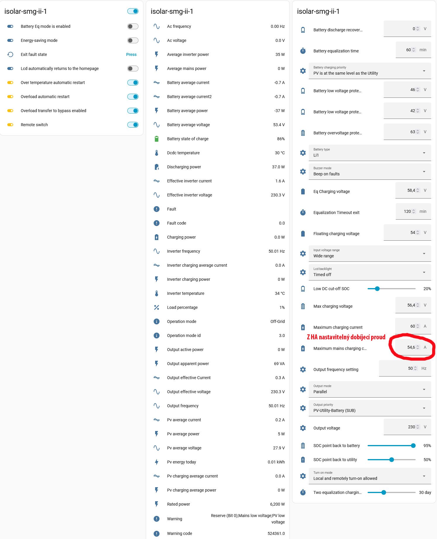

Do externího boxu přibyl "zdroj tepla na zimu" - EASUN SMG II, který bude v zimě fungovat jako nabíječ. Komunikace s HA je podle https://github.com/syssi/esphome-smg-ii. Ten můj kus má RS232 na standardním sériovém konektoru DB9 a standardních pinech 2,3,a 5 (RX, TX, Gnd). Na konektoru je vyvedeno i napájení pro výrobcem dodávaný wifi dongle, ale z lenosti esp32 napájím nějakou USB nabíječkou mobilu. Pro toto použití je vhodné, že mohu z HA nastavovat u nabíječky nabíjecí proud, to jsem u jiných kombibeden musel přímo na nich. ESP32 je schované v bedně, tak jsem vybral verzi esp32 C3 super mini bez oled displeje.
A koukám, že tomu SMG II by slušelo i pár fv panelů, aby v zimě toho tepla v bedně bylo více.
Kód pro esphome:

    modbus_controller_id: smg0
    address: 643
    register_type: holding
    value_type: U_WORD
    unit_of_measurement: "W"
    device_class: power
    # state_class: measurement
    accuracy_decimals: 0
select:
  # Output Mode                                                   Uint  300 1 R/W 0: Single, 1: Parallel, 2: 3 Phase-P1, 3: 3 Phase-P2, 4: 3 Phase-P3
  - platform: modbus_controller
    use_write_multiple: true
    address: 300
    value_type: U_WORD
    entity_category: config
    icon: mdi:cog
    optionsmap:
      "Single": 0
      "Parallel": 1
      "Phase P1": 2
      "Phase P2": 3
      "Phase P3": 4
  # Output priority                                               Uint  301 1 R/W 0: Utility-PV-Battery, 1: PV-Utility-Battery, 2: PV-Battery-Utility, 3: PV-Utility-Battery (SUB), 4: PV-Utility-Feed (SUF)
    name: "output priority"
    address: 301
    value_type: U_WORD
    icon: mdi:cog
    optionsmap:
      "Utility-PV-Battery (UTI)": 0
      "PV-Utility-Battery (SOL)": 1
      "PV-Battery-Utility (SBU)": 2
      "PV-Utility-Battery (SUB)": 3
      # Some devices (e.g. Qoltec 53963, Anenji 3kW-24Vdc-120Vac) support this additional output priority mode
      # "PV-Utility-Feed (SUF)": 4
  # Input voltage range                                           Uint  302 1 R/W 0: Wide range, 1: Narrow range
    name: "input voltage range"
    address: 302
    value_type: U_WORD
    icon: mdi:cog
    optionsmap:
      "Wide range": 0
      "Narrow range": 1
  # Buzzer mode                                                   Uint  303 1 R/W 0: Mute in all situations, 1: Sound when the input source is changed or there is a specific warning or fault, 2: Sound when there is aspecific warning or fault, 3: Sound when fault occurs
    address: 303
    value_type: U_WORD
    icon: mdi:cog
    optionsmap:
      "Silent": 0
      "Beep on input source changes, warnings and faults": 1
      "Beep on warnings and faults": 2
      "Beep on faults": 3
  # LCD backlight                                                 Uint  305 1 R/W 0: Timed off, 1: Always on
    name: "lcd backlight"
    address: 305
    value_type: U_WORD
    icon: mdi:cog
    optionsmap:
      "Timed off": 0
      "Always on": 1
  # Battery charging priority                                     Uint  331 1 R/W 0: Utility priority, 1: PV priority, 2: PV is at the same level as the Utility, 3: Only PV charging is allowed
    name: "battery charging priority"
    address: 331
    value_type: U_WORD
    icon: mdi:cog
    optionsmap:
      "Utility priority": 0
      "PV priority": 1
      "PV is at the same level as the Utility": 2
      "Only PV charging is allowed": 3
  # Turn on mode                                                  Uint  406 1 R/W 0: Can be turn-on locally or remotely, 1: Only local turn-on, 2: Only remote turn-on
    name: "turn on mode"
    address: 406
    value_type: U_WORD
    icon: mdi:cog
    optionsmap:
      "Local and remotely turn-on allowed": 0
      "Local turn-on only": 1
      "Remote turn-on only": 2
    address: 322
    value_type: U_WORD
    icon: mdi:cog
    optionsmap:
      "AGM": 0
      "FLD": 1
      "USER": 2
      "Li1": 3
      "Li2": 4
      "Li3": 5
      "Li4": 6
      "Lib": 8
switch:
  # LCD automatically returns to the homepage                     Uint  306 1 R/W 0: Do not return automatically, 1: Automatically return after 1 minute
    name: "lcd automatically returns to the homepage"
    address: 306
    bitmask: 1
    icon: mdi:toggle-switch
  # Energy-saving mode                                            Uint  307 1 R/W 0: Energy-saving mode is off, 1: Energy-saving mode is on
    address: 307
    bitmask: 1
  # Overload automatic restart                                    Uint  308 1 R/W 0: Overload failure will not restart, 1: Automatic restart after overload failure
    name: "overload automatic restart"
    address: 308
    bitmask: 1
  # Over temperature automatic restart                            Uint  309 1 R/W 0: Over temperature failure will not restart, 1: Automatic restart after over-temperature fault
    name: "over temperature automatic restart"
    address: 309
    bitmask: 1
  # Overload transfer to bypass enabled                           Uint  310 1 R/W 0: Disable, 1: Enable
    name: "overload transfer to bypass enabled"
    address: 310
    bitmask: 1
  # Battery Eq mode is enabled                                    Uint  313 1 R/W 0: Disable, 1: Enable
    name: "battery Eq mode is enabled"
    address: 313
    bitmask: 1
  # Remote switch                                                 Uint  420 1 R/W 0: Remote shutdown, 1: Remote turn-on
    address: 420
    bitmask: 1
text_sensor:
  # Fault code                                                    ULong 100 2 R
    address: 100
    register_count: 2
    response_size: 4
    raw_encode: HEXBYTES
    icon: mdi:alert-circle
    lambda: |-
      static const uint8_t FAULTS_SIZE = 27;
      static const char *const FAULTS[FAULTS_SIZE] = {
          "Over temperature of inverter module",                     // 0000 0000 0000 0000 0000 0000 0000 0001 (1)
          "Over temperature of DCDC module",                         // 0000 0000 0000 0000 0000 0000 0000 0010 (2)
          "Battery over voltage",                                    // 0000 0000 0000 0000 0000 0000 0000 0100 (3)
          "PV module over temperature",                              // 0000 0000 0000 0000 0000 0000 0000 1000 (4)
          "Output short circuit",                                    // 0000 0000 0000 0000 0000 0000 0001 0000 (5)
          "Inverter over voltage",                                   // 0000 0000 0000 0000 0000 0000 0010 0000 (6)
          "Output over load",                                        // 0000 0000 0000 0000 0000 0000 0100 0000 (7)
          "Bus over voltage",                                        // 0000 0000 0000 0000 0000 0000 1000 0000 (8)
          "Bus soft start timed out",                                // 0000 0000 0000 0000 0000 0001 0000 0000 (9)
          "PV over current",                                         // 0000 0000 0000 0000 0000 0010 0000 0000 (10)
          "PV over voltage",                                         // 0000 0000 0000 0000 0000 0100 0000 0000 (11)
          "Battery over current",                                    // 0000 0000 0000 0000 0000 1000 0000 0000 (12)
          "Inverter over current",                                   // 0000 0000 0000 0000 0001 0000 0000 0000 (13)
          "Bus low voltage",                                         // 0000 0000 0000 0000 0010 0000 0000 0000 (14)
          "Reserve (Bit 15)",                                        // 0000 0000 0000 0000 0100 0000 0000 0000 (15)
          "Inverter DC component is too high",                       // 0000 0000 0000 0000 1000 0000 0000 0000 (16)
          "Reserve (Bit 17)",                                        // 0000 0000 0000 0001 0000 0000 0000 0000 (17)
          "The zero bias of output current is too large",            // 0000 0000 0000 0010 0000 0000 0000 0000 (18)
          "The zero bias of inverter current is too large",          // 0000 0000 0000 0100 0000 0000 0000 0000 (19)
          "The zero bias of battery current is too large",           // 0000 0000 0000 1000 0000 0000 0000 0000 (20)
          "The zero bias of PV current is too large",                // 0000 0000 0001 0000 0000 0000 0000 0000 (21)
          "Inverter low voltage",                                    // 0000 0000 0010 0000 0000 0000 0000 0000 (22)
          "Inverter negative power protection",                      // 0000 0000 0100 0000 0000 0000 0000 0000 (23)
          "The host in the parallel system is lost",                 // 0000 0000 1000 0000 0000 0000 0000 0000 (24)
          "Synchronization signal abnormal in the parallel system",  // 0000 0001 0000 0000 0000 0000 0000 0000 (25)
          "The battery type is incompatible",                        // 0000 0010 0000 0000 0000 0000 0000 0000 (26)
          "Parallel versions are incompatible",                      // 0000 0100 0000 0000 0000 0000 0000 0000 (27)
      std::string values = "";
      uint32_t mask = modbus::helpers::dword_from_hex_str(x, 0);
      if (mask) {
        for (int i = 0; i < FAULTS_SIZE; i++) {
          if (mask & (1 << i)) {
            values.append(FAULTS[i]);
            values.append(";");
        if (!values.empty()) {
          values.pop_back();
      return values;
  # Warning code                                                  ULong 108 2 R
    address: 108
    register_count: 2
    response_size: 4
    lambda: |-
      static const uint8_t WARNINGS_SIZE = 19;
      static const char *const WARNINGS[WARNINGS_SIZE] = {
          "Reserve (Bit 0)",                                             // 0000 0000 0000 0000 0000 0000 0000 0001 (1)
          "Mains waveform abnormal",                                     // 0000 0000 0000 0000 0000 0000 0000 0010 (2)
          "Reserve (Bit 2)",                                             // 0000 0000 0000 0000 0000 0000 0000 0100 (3)
          "Mains low voltage",                                           // 0000 0000 0000 0000 0000 0000 0000 1000 (4)
          "Mains over frequency",                                        // 0000 0000 0000 0000 0000 0000 0001 0000 (5)
          "Mains low frequency",                                         // 0000 0000 0000 0000 0000 0000 0010 0000 (6)
          "PV low voltage",                                              // 0000 0000 0000 0000 0000 0000 0100 0000 (7)
          "Over temperature",                                            // 0000 0000 0000 0000 0000 0000 1000 0000 (8)
          "Battery low voltage",                                         // 0000 0000 0000 0000 0000 0001 0000 0000 (9)
          "Battery is not connected",                                    // 0000 0000 0000 0000 0000 0010 0000 0000 (10)
          "Overload",                                                    // 0000 0000 0000 0000 0000 0100 0000 0000 (11)
          "Battery Eq charging",                                         // 0000 0000 0000 0000 0000 1000 0000 0000 (12)
          "Battery undervoltage",                                        // 0000 0000 0000 0000 0001 0000 0000 0000 (13)
          "Output power derating",                                       // 0000 0000 0000 0000 0010 0000 0000 0000 (14)
          "Fan blocked",                                                 // 0000 0000 0000 0000 0100 0000 0000 0000 (15)
          "PV energy is too low to be use",                              // 0000 0000 0000 0000 1000 0000 0000 0000 (16)
          "Parallel communication interrupted",                          // 0000 0000 0000 0001 0000 0000 0000 0000 (17)
          "Output mode of Single and Parallel systems inconsistent",     // 0000 0000 0000 0010 0000 0000 0000 0000 (18)
          "Battery voltage difference of parallel system is too large",  // 0000 0000 0000 0100 0000 0000 0000 0000 (19)
      if (mask) {
        for (int i = 0; i < WARNINGS_SIZE; i++) {
            values.append(WARNINGS[i]);
            values.append(";");
          values.pop_back();
      return values;
  # Operation Mode                                                UInt  201 1 R 0: Power On, 1: Standby, 2: Mains, 3: Off-Grid, 4: Bypass, 5: Charging, 6: Fault
    address: 201
    icon: mdi:information
    lambda: |-
      uint16_t value = modbus::helpers::word_from_hex_str(x, 0);
      switch (value) {
        case 0: return std::string("Power On");
        case 1: return std::string("Standby");
        case 2: return std::string("Mains");
        case 3: return std::string("Off-Grid");
        case 4: return std::string("Bypass");
        case 5: return std::string("Charging");
        case 6: return std::string("Fault");
      return std::string("Unknown");
number:
  # Output voltage                                                0.1V    Uint  320 1 R/W
    address: 320
    value_type: U_WORD
    min_value: 0.0
    # max_value: 100.0
    step: 0.1
    unit_of_measurement: "V"
    icon: mdi:cog
    lambda: "return x * 0.1f;"
    write_lambda: |-
      return x * 10.0f;
  # Output frequency setting                                      0.01Hz  Uint  321 1 R/W
    name: "output frequency setting"
    address: 321
    value_type: U_WORD
    min_value: 0.0
    # max_value: 100.0
    step: 0.01
    unit_of_measurement: "Hz"
    icon: mdi:cog
    lambda: "return x * 0.01f;"
    write_lambda: |-
      return x * 100.0f;
  # Battery overvoltage protection point                          0.1V    Uint  323 1 R/W
    name: "battery overvoltage protection point"
    address: 323
    value_type: U_WORD
    min_value: 0.0
    # max_value: 100.0
    step: 0.1
    icon: mdi:battery-high
    write_lambda: |-
      return x * 10.0f;
  # Max charging voltage                                          0.1V    Uint  324 1 R/W
    name: "max charging voltage"
    address: 324
    value_type: U_WORD
    min_value: 0.0
    max_value: 100.0
    step: 0.1
    write_lambda: |-
      return x * 10.0f;
  # Floating charging voltage                                     0.1V    Uint  325 1 R/W
    name: "floating charging voltage"
    address: 325
    value_type: U_WORD
    min_value: 0.0
    # max_value: 100.0
    step: 0.1
    icon: mdi:battery
    write_lambda: |-
      return x * 10.0f;
  # Battery discharge recovery point in mains mode                0.1V    Uint  326 1 R/W
    name: "battery discharge recovery point in mains mode"
    address: 326
    value_type: U_WORD
    min_value: 0.0
    # max_value: 100.0
    step: 0.1
    icon: mdi:battery-low
    write_lambda: |-
      return x * 10.0f;
  # Battery low voltage protection point in mains mode            0.1V    Uint  327 1 R/W
    name: "battery low voltage protection point in mains mode"
    address: 327
    value_type: U_WORD
    min_value: 0.0
    # max_value: 100.0
    step: 0.1
    write_lambda: |-
      return x * 10.0f;
  # Battery low voltage protection point in off-grid mode          0.1V           Uint  329 1 R/W
    name: "battery low voltage protection point in off-grid mode"
    address: 329
    value_type: U_WORD
    min_value: 0.0
    # max_value: 100.0
    step: 0.1
    write_lambda: |-
      return x * 10.0f;
  # Maximum charging current                                      0.1A    Uint  332 1 R/W
    name: "maximum charging current"
    address: 332
    value_type: U_WORD
    min_value: 0.0
    max_value: 100.0
    step: 0.1
    unit_of_measurement: "A"
    icon: mdi:battery-charging
    write_lambda: |-
      return x * 10.0f;
  # Maximum mains charging current                                0.1A    Uint  333 1 R/W
    name: "maximum mains charging current"
    address: 333
    value_type: U_WORD
    min_value: 0.0
    max_value: 100.0
    step: 0.1
    write_lambda: |-
      return x * 10.0f;
  # Eq Charging voltage                                           0.1V    Uint  334 1 R/W
    name: "Eq Charging voltage"
    address: 334
    value_type: U_WORD
    min_value: 0.0
    max_value: 100.0
    step: 0.1
    icon: mdi:battery
    write_lambda: |-
      return x * 10.0f;
  # Battery equalization time                                     min     Uint  335 1 R/W Range: 0~900
    name: "battery equalization time"
    address: 335
    value_type: U_WORD
    min_value: 0.0
    max_value: 900.0
    step: 1
    unit_of_measurement: "min"
    icon: mdi:timer
  # Equalization Timeout exit                                     min     Uint  336 1 R/W Range: 0~900
    name: "equalization Timeout exit"
    address: 336
    value_type: U_WORD
    min_value: 0.0
    max_value: 900.0
    step: 1
    icon: mdi:timer
  # Two equalization charging intervals                           day     Uint  337 1 R/W Range: 1~90
    name: "two equalization charging intervals"
    address: 337
    value_type: U_WORD
    min_value: 0.0
    max_value: 90.0
    step: 1
    unit_of_measurement: "day"
    icon: mdi:timer
  # SOC point back to utility source                           %       Uint  341 1 R/W Value Menu 43 minimum setting value must be more than the value of program 45
    name: "SOC point back to utility"
    address: 341
    value_type: U_WORD
    min_value: 0.0
    max_value: 100.0
    step: 1
    unit_of_measurement: "%"
    icon: mdi:battery-alert
  # SOC point back to battery                        %       Uint  342 1 R/W Value Menu 44 60%~100% Settable
    name: "SOC point back to battery"
    address: 342
    value_type: U_WORD
    min_value: 0.0
    max_value: 100.0
    step: 1
  # Low DC cut-off SOC                 %       Uint  343 1 R/W Value Menu 45 3%~30% the max setting value must be less than the value of program 43.
    name: "Low DC cut-off SOC"
    address: 343
    value_type: U_WORD
    min_value: 0.0
    max_value: 100.0
    step: 1
button:
  # Exit the fault mode                                           Uint  426   W   1: Exit the fault state
  - platform: template
    name: "exit fault state"
    icon: mdi:restore
    on_press:
      then:
        - lambda: |-
            auto cmd = esphome::modbus_controller::ModbusCommandItem::create_write_multiple_command(id(smg0), 426, 1, {1});
            id(smg0)->queue_command(cmd);
