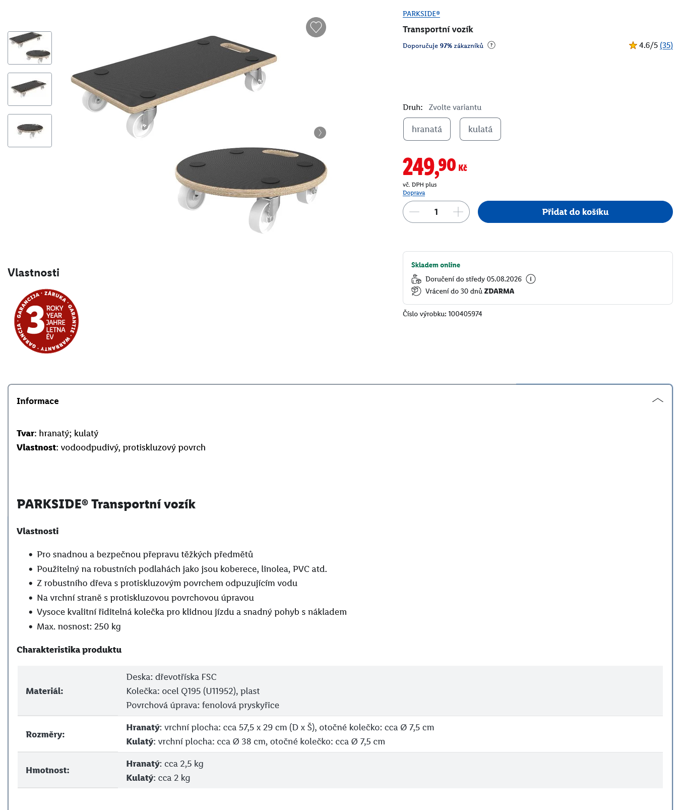

Postavena je na vozíku-plošině z LIDL (cca 250 Kč, papírová nosnost 250 kg).
Ale kolečka jsem po testování vyměnil za jiná (oranžová😃), která jsem vytisk z TPU (neprasknou a jak je model dost hustý, tak mají i pevnost).
