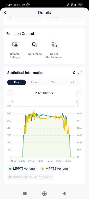

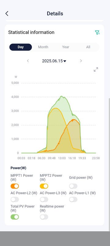

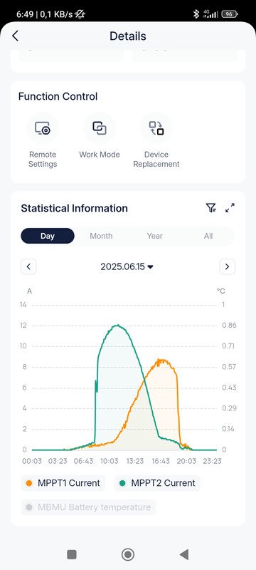

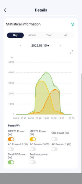

Ahoj, mám tady trochu jinou konfiguraci a prosil bych o zkonzultaci
X3 hybrid G4 10 kW a dva stejný stringy po 4 kWp, ovšem jeden na východ a jeden na západ. Chtěl bych přidat ještě jeden svisle na štítovou stěnu stodoly, to je na jih. Slibuju si od toho prodloužení užitku hlavně až bude slunce níž... A chtěl bych zkusit současný dva stringy připojit na MPPT 1, novej jinej na MPPT 2. Graf nejsilnější výroby východu a západu vloni dám do přílohy. Myslíte, že to má šanci fungovat? Díky za odpovědi

Re: Solax X3 hybrid 15-D G4 - stringy PV1A + PV1B
Bude to fungovat. O trošku výroby se přijde, protože současné stringy budou kousek od jejich mppt, ale celkem se získá víc energie.
Příloha pravda, chtěl jsem je dát jako další příspěvek, ale ten první čekal na schválení
Tak pokus číslo dvě
Jinak díky za odpovědi,
zkoušet jsem to zatím nechtěl, abych neudělal nějaký špatně měniči. Myslel jsem si právě na ten zdvojenej vstup
Odpojování resp. neodpojování pod zátěží je mi známo.
Tak pokus číslo dvě
