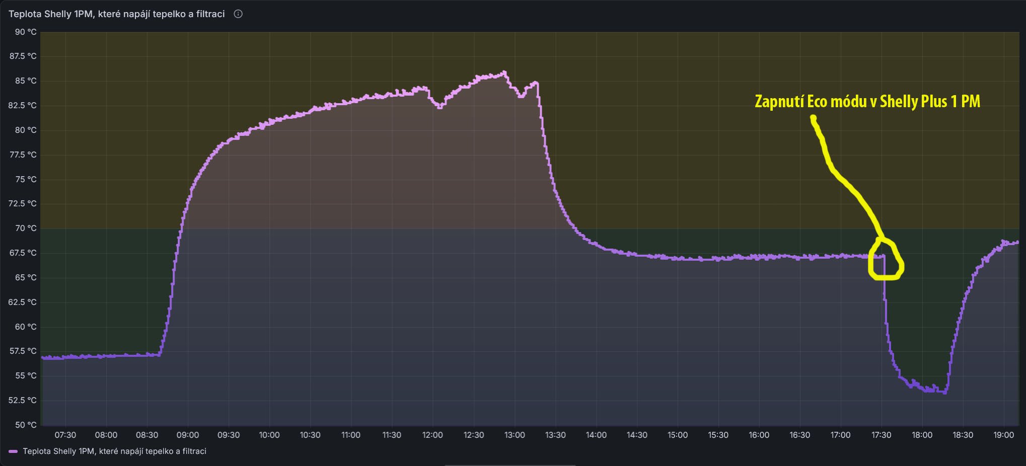

Na přehřátí se mi vypnul Shelly Plus 1 PM - modul, přes který napájím tepelné čerpadlo a filtraci bazénu (do max. 8A). Modul si teplotu měří a v Home assistant jsem ji po této šlamastice rozvněž povolil. Tak jsem koukl, jak se mění teplota když je modul na vzduchu a když je s dalšími věcmi na DIN liště v rozvaděči. Asi i na takovéto drobnosti bude potřeba myslet.

Zaplou úsporu na cpu zaplou máš? To něco stáhne, pak mezera pul modulu jako u stykače taky pomůže.

Ani jsem netušil, že tam něco takového je. V Shelly smart control aplikaci se to jmenuje Eco mód a tak jsem ho tedy zapnul a uvidím.

Teplota je o víc než 10 ℃ nižší. Kouknu ještě po ostatních Shelly a nastavím to taky do Eco módu.
