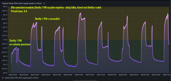

Uživatel sdílí zkušenost s přehřátím modulu Shelly Plus 1 PM, který napájí tepelné čerpadlo a filtraci bazénu. Po vypnutí modulu kvůli vysoké teplotě začal sledovat teplotu v Home Assistant a porovnával ji při umístění modulu na vzduchu a v rozvaděči na DIN liště. Diskuze upozorňuje na důležitost správného chlazení a větrání rozvaděče, aby se předešlo podobným problémům.

Na přehřátí se mi vypnul Shelly Plus 1 PM - modul, přes který napájím tepelné čerpadlo a filtraci bazénu (do max. 8A). Modul si teplotu měří a v Home assistant jsem ji po této šlamastice rozvněž povolil. Tak jsem koukl, jak se mění teplota když je modul na vzduchu a když je s dalšími věcmi na DIN liště v rozvaděči. Asi i na takovéto drobnosti bude potřeba myslet.

Ten rozvaděč, ve kterém je Shelly na DIN liště je s nebo bez vestavného nuceného větrání tj. s nebo bez ventilátoru?
