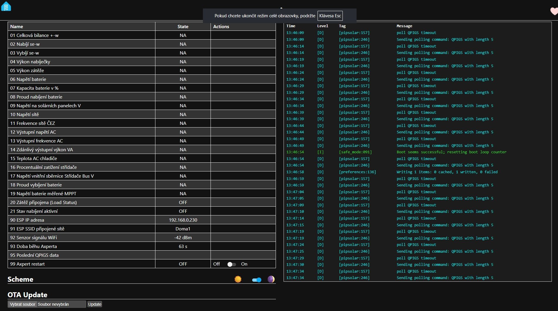

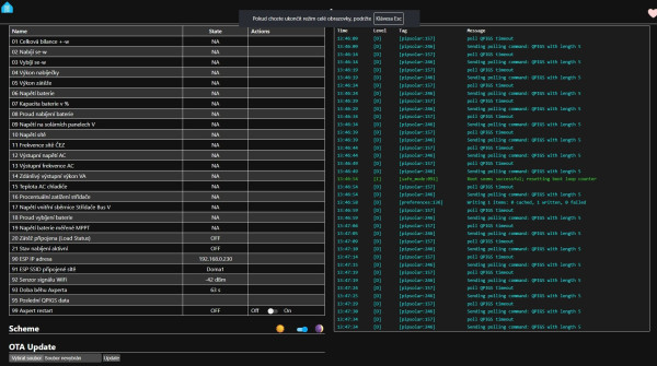

No, elektrárna se zase rozeběhla, dorazil střídač Axpert VM II Premium+ 4.2k 4200W.
Zapojení je skoro stejné nako u MUSTu, tak kabeláž zůstala stejná. Nastavil jsem programy a už vyrábím.
Sledování v mobilu je aplikací iSolar ale nevím, jak se ke cloudu v PC připojím. U MUSTu jsem používal Shinemonitor ale zde nevím.
Múže někdo poradit?
Múže někdo poradit?

Třeba si chceš zkusit si mezikus pro komunikaci s měničem vyrobit. Tady to znamenalo připájet 7 drátků. Zbytek jde nastavit z počítače. Mezikus je pak připojen ke tvé wifi a ty si data prohlížíš z prohlížeče. Je to v espHome.

Obecný návod je na https://github.com/syssi/esphome-pipsolar
Pro ten tvůj alternativně třeba na https://github.com/taHC81/MUST-ESPhome
Pokud něco takového vidíš poprvé, tak na to budeš koukat jako puk a nebudeš vůbec vědět o co jde. To je normální.
1. Na PC si nainstaluješ espHome (to je software, který komunikuje s tím mezikusem, překládá pro něj program a posílá ho do něj (nejprve přes USB a později obvykle přes wifi). Já to dělal nějak takto: viewtopic.php?t=14982#p280285
2. ten mezikus si koupíš třeba na allegro. Já teď používám esp32-C3. Tam koupíš i převodník MAX3232.
3. Napájet ten mezikus můžeš přes USB na esp32-C3.

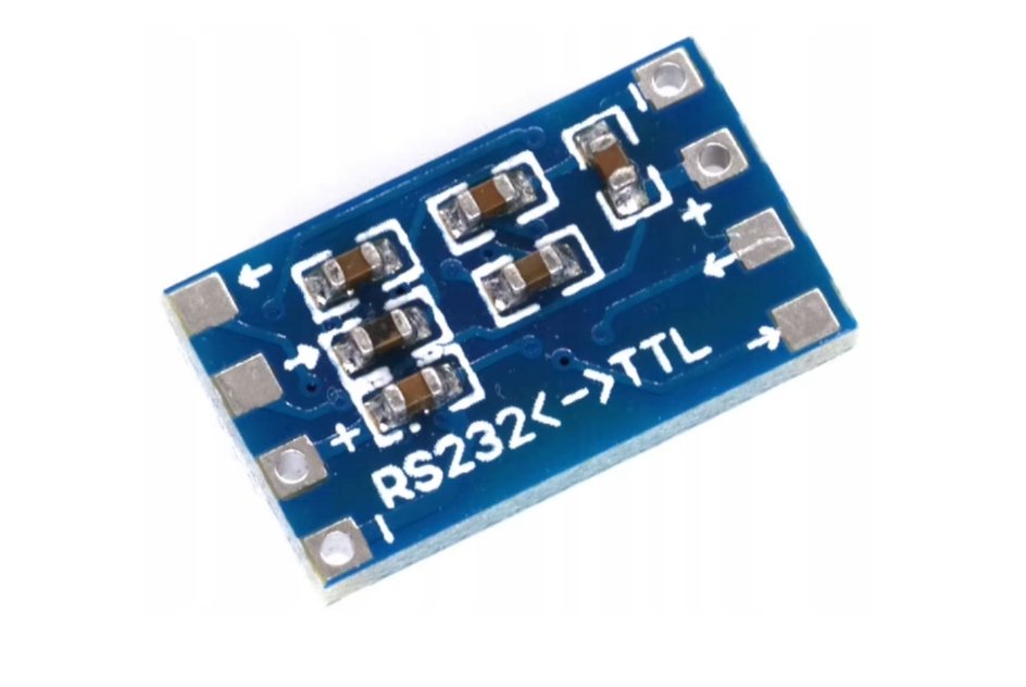

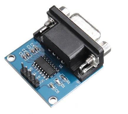

jo, jo, modul ESP32 už mám nahraný a snad to bude OK pokoučel jsem pájet ten přťavej převodník ale zničil jsem dva tak tuhle cestu opustil.
ke střídači je dodán kabel RJ45 x D-sub, tak jsem koupil převodník, který nemusím pájet na ty prťavé plošky ale jen ho nasadím.

Ten prťavý převodník jsou vlastně dva převodníky - na každé straně plošňáku jeden. Proto tam nejsou dírky pro Rx, Tx ale jen pájecí plošky. Jen to napájení mají společné a obvykle jde vzít z 3.3V z esp.
