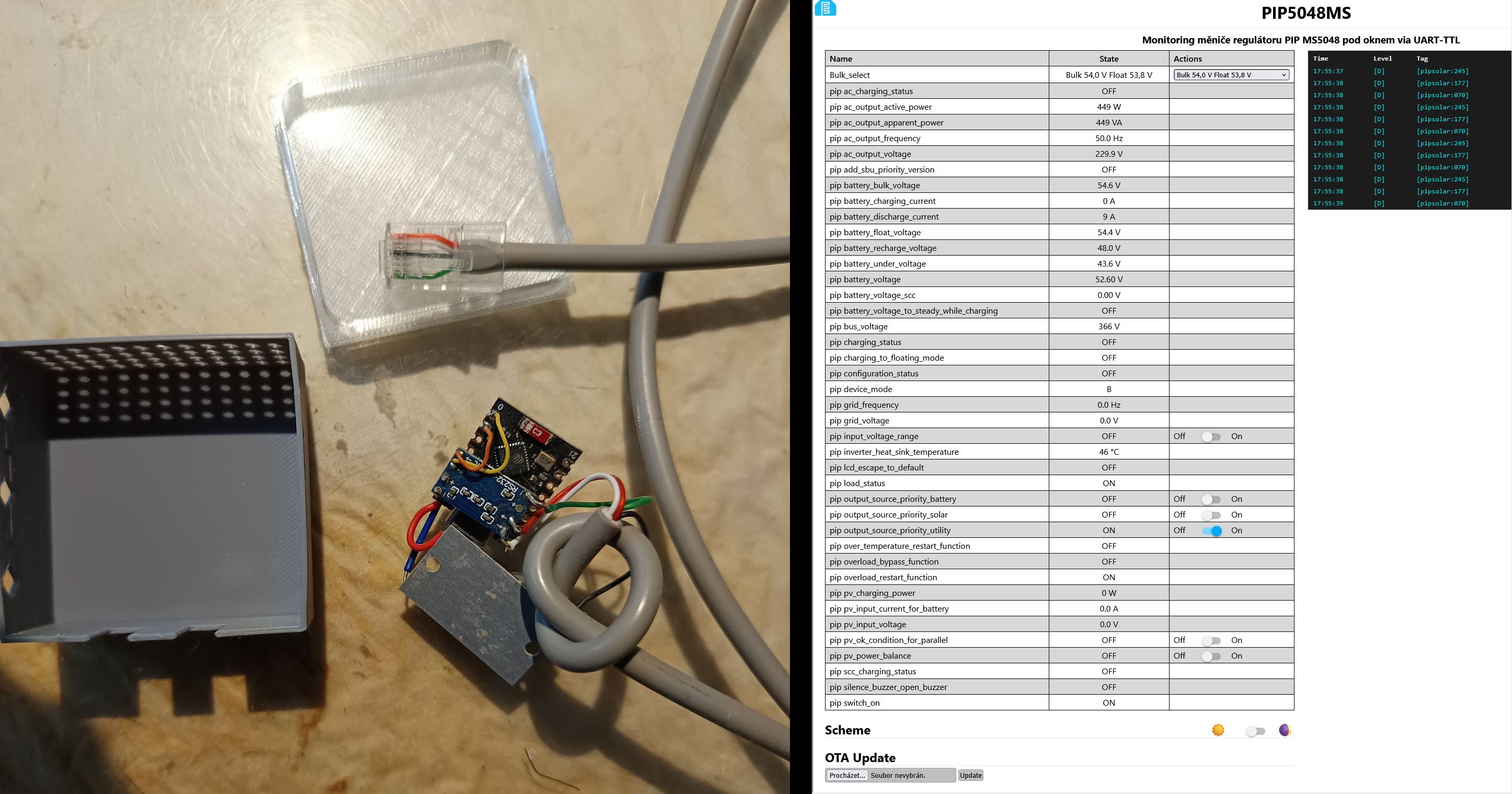

No, elektrárna se zase rozeběhla, dorazil střídač Axpert VM II Premium+ 4.2k 4200W.
Zapojení je skoro stejné nako u MUSTu, tak kabeláž zůstala stejná. Nastavil jsem programy a už vyrábím.
Sledování v mobilu je aplikací iSolar ale nevím, jak se ke cloudu v PC připojím. U MUSTu jsem používal Shinemonitor ale zde nevím.
Múže někdo poradit?
Múže někdo poradit?

Re: MUST PV 1800 MD PV18-3524 PRO - 24V
Třeba si chceš zkusit si mezikus pro komunikaci s měničem vyrobit. Tady to znamenalo připájet 7 drátků. Zbytek jde nastavit z počítače. Mezikus je pak připojen ke tvé wifi a ty si data prohlížíš z prohlížeče. Je to v espHome.
