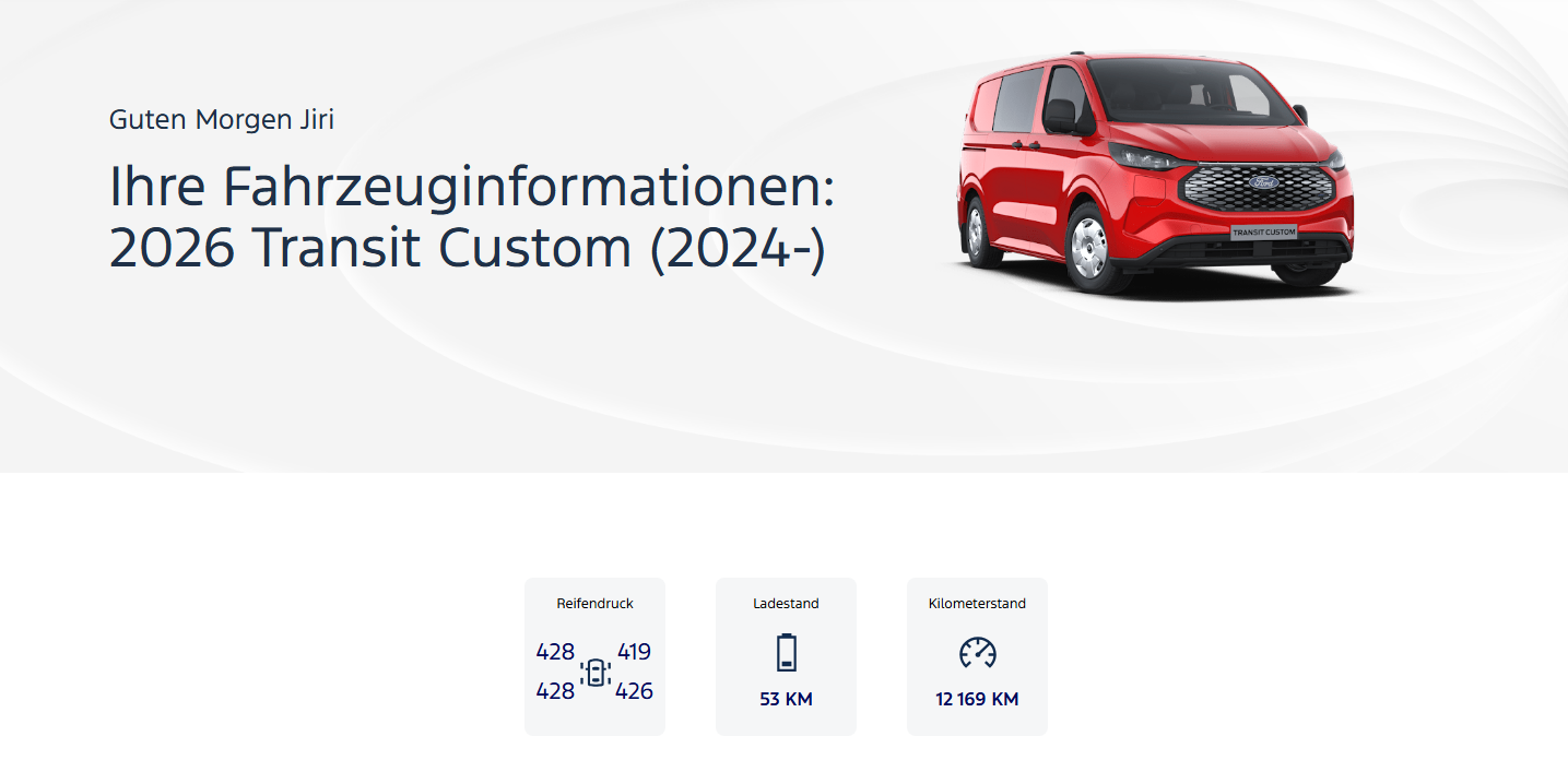

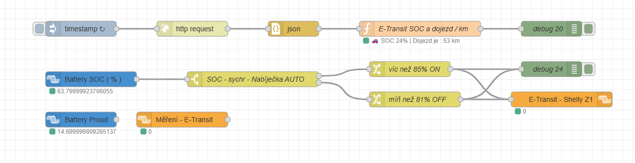

Tak se to povedlo - mám e-transita v Cerbu a vůbec nepotřebuji již wallbox
Teoreticky mohu nastavit přepínání s blokací i na DS na 3F nebo na FV 1F a vytvořit podmínky kdy kterou
A zelený puntíček, že zrovna nabijí

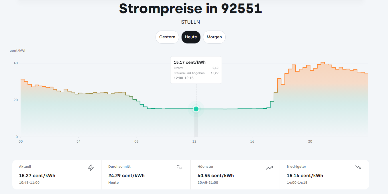

V aplikaci Tibber mohu nastavit podmínky, dny a časy i jakou cenu na spotu zvolit - ale pouze s několika pár nabíječkama a jen z DS (samozřejmě dražší verze nabíječek určitých značek) - nyní mohu připojit cokoliv a přepínat také
PS: Jako vždy s plechovou hlavou - ale byla to dřina
A jak to funguje - Jednou po přihlášení se musí načíst autorizační kod a po 50min autorizační token a ten se obnovuje automaticky a aktualizaci dat sem dal na 5min ale s tou mojí rychlostí by stačilo i dýl

Aktualizaci jsem změnil na ,,hned" a pak každé 3 min - nebaví mě čekat s každým zásahem do Nodered 5min...
Ale jinak běží zas po změně nastavení SOC - ale jen z těch testovacích důvodů - tam každý den trošku přidat (jiný důvod zásahu nebyl) = běží - funguje to dál

Netuším, je-li to jen u mě - ale adresa - .proxyrelay8.victronenergy.com - se mění.
Jednou tam mám proxyrelay8 jindy proxyrelay10 a to mě hází vidle do vytváření tokenu a musel sem to změnit. Token nyní vytvářím u sebe na PC kde se adresa nemění a Nodered již vyčítá hotovou věc.

Od 1.9. budeme ,,tankovat" za spotové ceny + FV - a můj předpoklad je, že se to změní výrazně lépe směrem k dobrému s cenou doma a navíc bude méně cestování a sníží se i nabíjení u veřejných nabíječek
Edit :
Od 1.9. začíná ,, éra " Tibber a spotových cen
Na SK se asi smějí - s běžnou cenou 17 Centů
