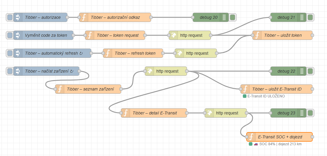

Tak se to povedlo - mám e-transita v Cerbu a vůbec nepotřebuji již wallbox
Teoreticky mohu nastavit přepínání s blokací i na DS na 3F nebo na FV 1F a vytvořit podmínky kdy kterou
A zelený puntíček, že zrovna nabijí
V aplikaci Tibber mohu nastavit podmínky, dny a časy i jakou cenu na spotu zvolit - ale pouze s několika pár nabíječkama a jen z DS (samozřejmě dražší verze nabíječek určitých značek) - nyní mohu připojit cokoliv a přepínat také
PS: Jako vždy s plechovou hlavou - ale byla to dřina
A jak to funguje - Jednou po přihlášení se musí načíst autorizační kod a po 50min autorizační token a ten se obnovuje automaticky a aktualizaci dat sem dal na 5min ale s tou mojí rychlostí by stačilo i dýl
