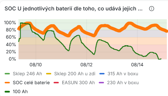

Obnovím velmi staré téma. Pomocí esp, ina226 a bočníku se dá u lifepo sestavit za cca 400,-Kč "smart shunt", který použitelným způsobem počítá SOC: Vlastní výpočet pak může probíhat v samotném esp a není k tomu potřeba ani HomeAssistant:
Když už jsou taková data k dispozici, není problém zavést si zvlášt integraci pro dobíjecí proud a zvlášť pro odebíraný a zjistit tak, jaká kapacita nebo energie protekla baterií:

Re: Výpočet kapacity akumulátora
To u mě jedno JK-BMS na baterii 100 Ah počítá SOC velmi špatně. Stačí 6 dní a je ze 100% na nule i když vše ostatní ukazuje, že jsou baterie nabité. Přičítám to tomu, když proud velmi rychle mění i směr, tak JK-BMS tady dělá velkou chybu.
To že to trvá nejdéle je spíš tím že v tu dobu balancuje. Tesla to dělá takyFranta2776 píše: ned srp 23, 2026 3:23 pmPodobně chybné SOC mi ukazuje i přimo bmw I5.Nejdéle se nabijí z 99 do 100%.Samovybíjení a ztráty v bateriich zatím nikdo přesně neodhadne.Mění se i teplotou a stářím baterii.
