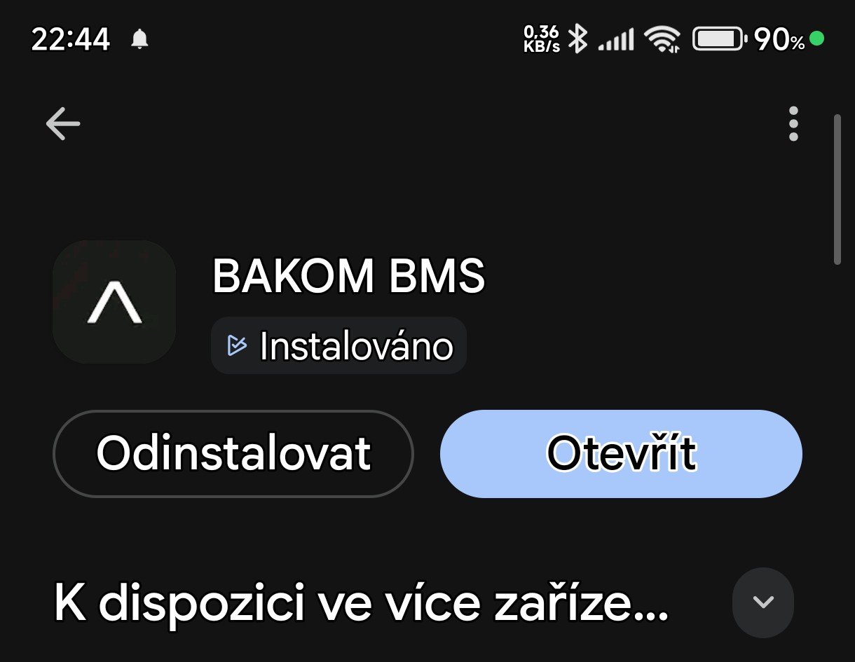

BAKOM už má taky svoji app.
Vyzkoušíme uvidíme
Vyzkoušíme uvidíme
