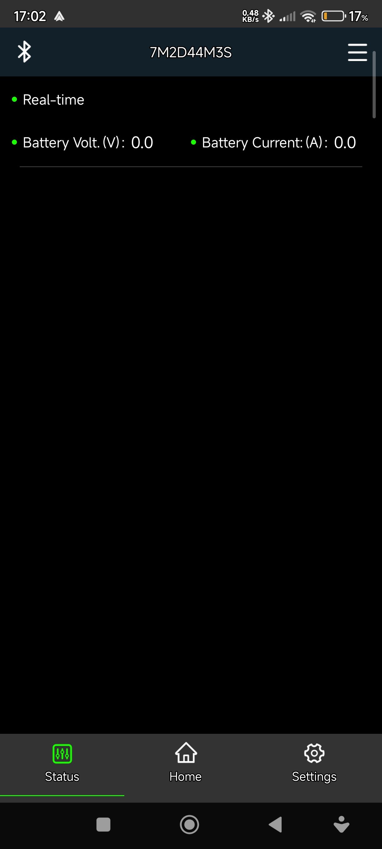

Kolegové, prosím, to 2x rychle/krátce zmáčknout ON/OFF bez výpadku vypne a pak to samé znovu zapne BT....? Mě totiž vytuhla komunikace na tel... Appka sice baterii vidí, ale nepřipojí se... (omlouvám se, že odkláním od původního dotazu) díky

Co vypnout a zapnout telefon. Potom to po mne chtělo heslo po kliku na řádek s BMS. Tak jestli není něco v telefonu nastavené pro zadávání hesel a ono to zastaví postup pro vstup do nastavení BMS.Radar píše: pon srp 17, 2026 8:33 pmKolegové, prosím, to 2x rychle/krátce zmáčknout ON/OFF bez výpadku vypne a pak to samé znovu zapne BT....? Mě totiž vytuhla komunikace na tel... Appka sice baterii vidí, ale nepřipojí se... (omlouvám se, že odkláním od původního dotazu) díky

Pokud jde o to připojení BT z mobilu, pomohl VYP/ZAP telefonu, restart předtím ale ne ...
Potvrzuji, že funguje i ten dojklik OFF/ON tlačítka na BMS. Dvakrát krátký stisk BT vypne, totéž jej zapne.
díky za radu
díky za radu

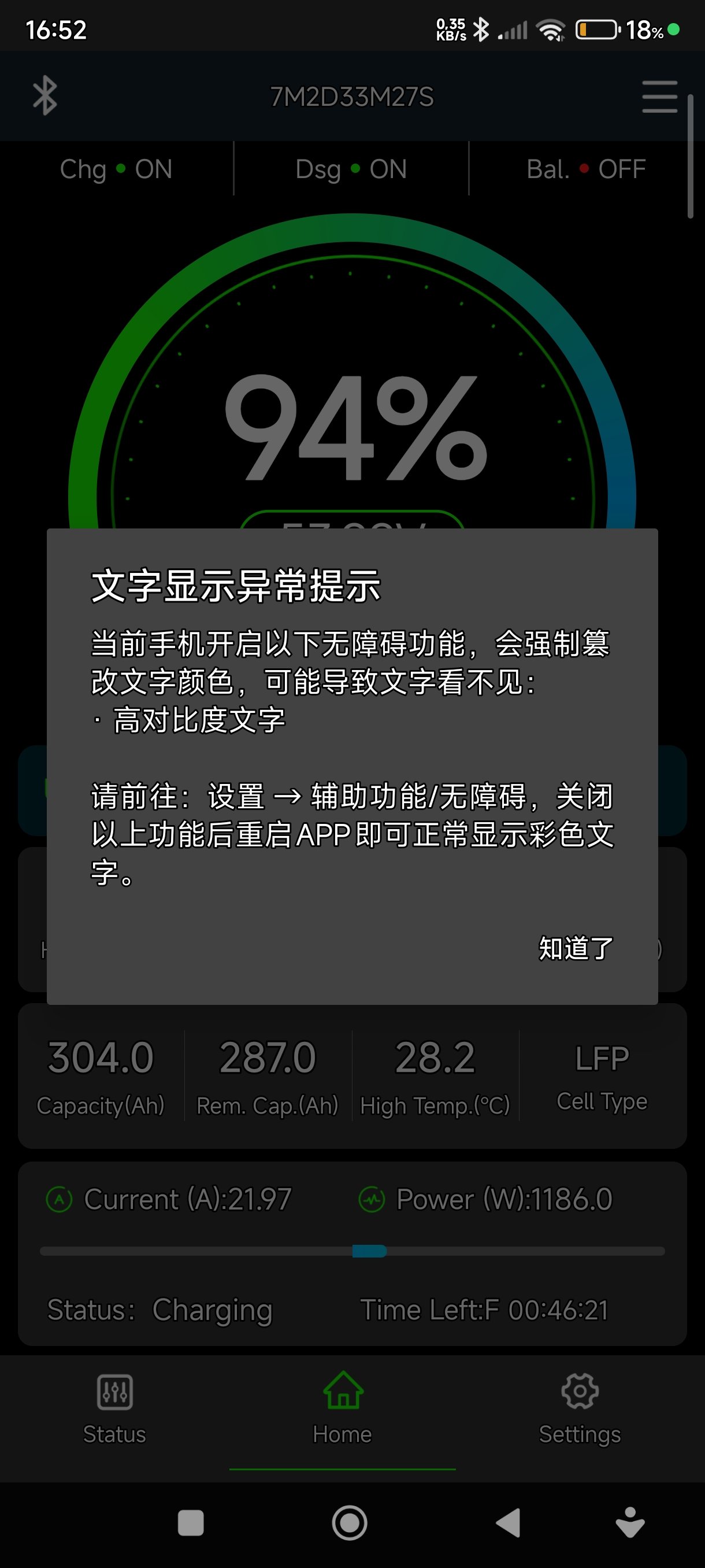

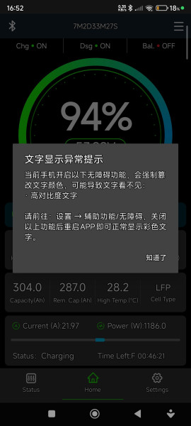

Po přeinstalaci aplikace na V6.2.00 tam skáče rozsypaný čaj i když nastavím Angličtinu
Připojit se teď k JK BMS V19 přes BT je docela duchařina
někdy se to povede někdy ne přes apku ENJPOWER to taky nejde.
Nejde někde stáhnout ta starší verze?
