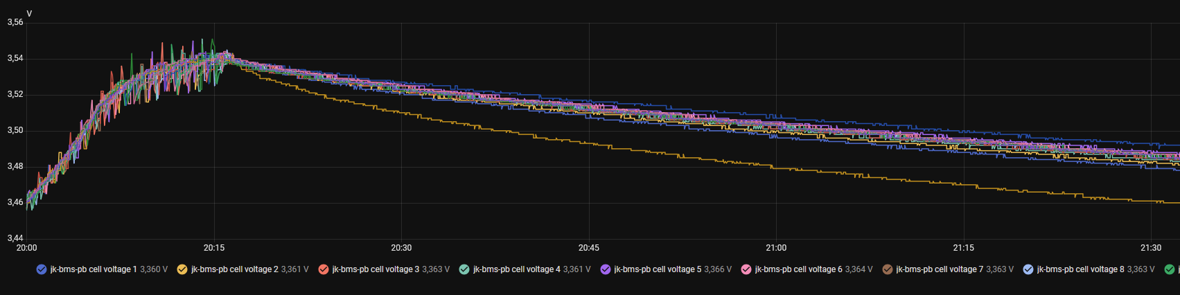

Od té doby, co mám v grafaně napětí každého článku, tak to neřeším. Jen se občas mrknu do grafu, najdu skok v odběru 4kW (trouba+rychlovarka) a podívám se na skoky napětí na každém článku - aby byly plus mínus stejné. Už jsem jeden odfláknutý spoj díky tomu odhalil a dotahoval.

Ono jedna věc je to změřit a druhá k čemu to je, pokud mám už články doma.Jediná hodnota s kterou něco udělám je DC změření celého paku a zjištění špatného spoje a to zjistím z BMS. Nakonec i ten vnitřní odpor pokud mě to zajímá si dopočítám z údajů z BMS.JK BMS to dokonce dělá, ale i s vodiči.
Pokud chci koupit starší články, tak AC měření neni jistota pokud chci mít jistotu DC měření pod zatěží nic nenahradí.
Uvedu příklad.Koupil jsem od kamaráda za 500kč/ks 2 sady 280Ah článků 5 let starých .Jedna sada koupena od litokaly na Aliexpresu a druhá v ČR od Mivvy A grade za krásných asi 50000kč. Každé jsem dal svoji JKBMs a ta levná sada z Aliexpresu za 1400USD se jeví jako lepší, články pod zatížením k sobě více sedí než ta za 50000Kč. Pokud jsou články na prázdno je vše OK.

JJ taky mám tady jeden článek s velkým samovybíjením.Vyřadil jsem ho a nechal venku.Co mě překvapilo, jak začalo klesat napětí pod 2V nafoukl se jak kopačák.Boční stěny se vyboulily o 2cm každá, jako by se článek přebíjel.
Mě by zajímalo, jak jsou na to ty plastový články co má RVA a o kterých se vykládá,že už se cca 10let nevyrábí a používaly se v Číně v autobusech?

Tiež tu mám desiatky článkov ktoré bolo treba vytriediť. Je istá korelácia medzi vnútorným odporom (AC meranie) a celkovým zdravím článku, ale samovybíjanie týmto meraním neodhalíš. Ja ich testujem ako 16S bloky a po vybalancovaní ich dám oddýchnuť a sledujem ktorý uteká rýchlejšie dolu. Miera samovybíjania sa potom dá určiť lab. zdrojom a meraním prúdu pri konštantnom napätí.
