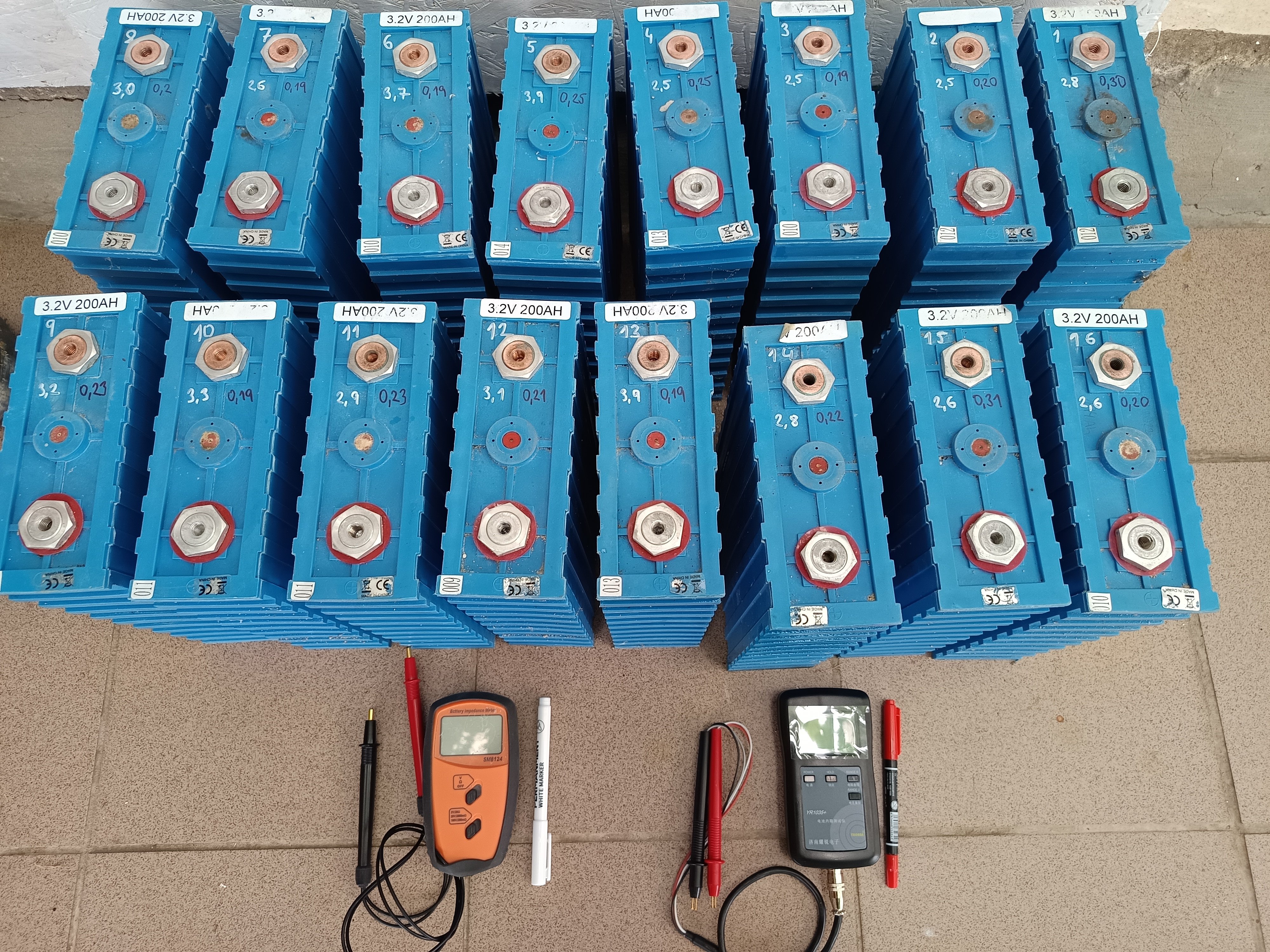

Re: Měřák vnitřní impedance LiFePo4
Porovnání dvou měřáků.
1. SM8024 - údaje bílým fixem. Hodnoty nesmyslné.
2. YR1035+ - údaje červeným fixem. Hodnoty vypadají reálně.
V popelnici asi napáchá nejmíň škody.
co jsem ted nasel tak prej to ma 2-3 mR offset uplne bezne
takze jo, na prd pokud to nejde nulovat. Aspon teda na tyhle velke baterie
YR1035+ postup pro snulování před měřením vnitřního odporu článků
1. Měřící hroty připojené jen k YR1035+ zkratujte proti sobě.
2. Stiskněte tlačítko HOLD (u některých softwarových verzí dlouhým stiskem, případně se u novějších revizí tato kompenzace zapíná automaticky).
3. Poté teprve měřte vnitřní odpor akumulátoru.

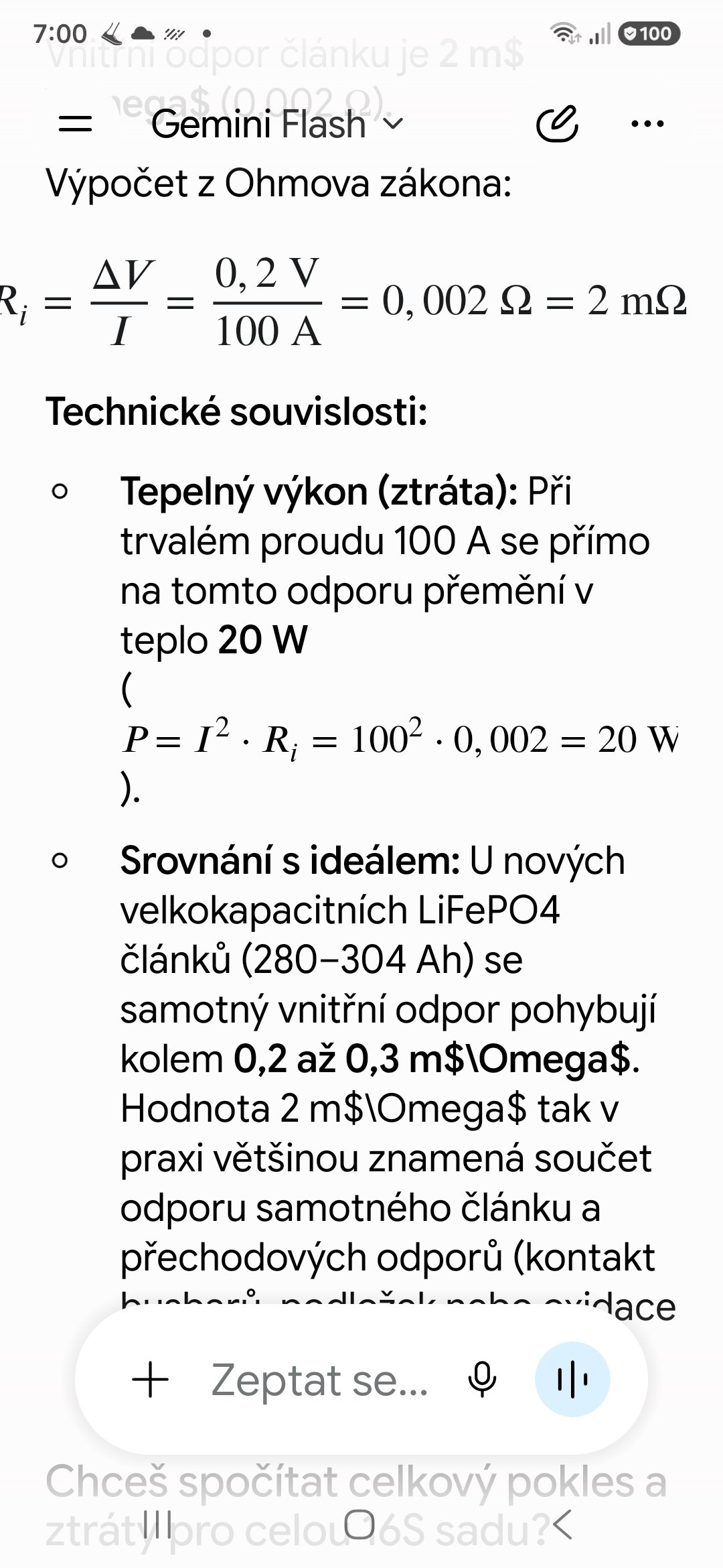

To je podle mě blbost. Stačí třeba100A a odečíst od sebe napětí naprázdno a pod zatížením článku u nabité baterie.
Pokud je pokles napětí při 100A např 0..2V stačí podělit 0,2V/100A=0.002ohm to jsou cca 2mohm
Ale impedance toho clanku neni 2mR ale 0,2mR. To by bylo 20mV pri zmene proudu 100A. Jak to chces pomerit multimetrem vcetne presneho mereni proudu aby to nebylo od oka teda nevimFranta2776 píše: ned srp 16, 2026 9:47 pmTo je podle mě blbost. Stačí třeba100A a odečíst od sebe napětí naprázdno a pod zatížením článku u nabité baterie.
Valdano: jak se nuluje YR1035+ se vi. Zjisti ten SM8024
Myslím že nemáš pravdu:Uvedl jsem to jak příklad a úbytek 0,2V na jednom článku by znenalo, že jsou články špatné. Vnitřní odpor opravdu nejlépe změříme skutečným zatížením. Klidně v celé sadě a jde to celkem dobře.
Mě přesně měří proud JKBMS a potom stačí voltmetr a při nasimulovanem odběru změřit úbytky napětí a dopočítat.
Jsem se překlik. Ten měřící nesmysly má označení SM8124 a ne SM8024.rva píše: ned srp 16, 2026 6:00 pmPorovnání dvou měřáků.
2. YR1035+ - údaje červeným fixem. Hodnoty vypadají reálně.Dva přístroje - dvě různé hodnoty impedance článků.jpg
