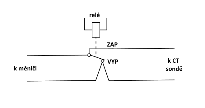

A jak to nakonec dopadlo s tím vypínáním CT sondy, aby dodával nulu..?
Pouze rozepínat přívod relátkem ne?
Rozepínat přívod a zároveň zkratovat vstup pro CT na grid free NO/NC relátkem taky ne?
Zkratovat tedy obojí? Tedy jak sondu tak přívod pro měření do měniče?

Re: Oprava GridFree 2kW měnič 230V s limiterem SUN-2000G (vstup
Ano presne podla tej poslednej schemy.Ale aby som bol uprimny este som to tak nezapojil
Zřejmě máte na mysli toto schéma.
Nicméně není dořešen problém s tím, že ani toto zkratování nezajistí vždy 100% odstavení výkonu modráska. Občas se stává, že i přes vyzkratování sondy generuje modrásek výkon dál a na tento zkrat CT sondy prostě vůbec nezareaguje.
Este sa mi to nestalo ze by pri odpojenej sonde dodaval.A nakolko som v ostrove tak by to ani nevadilo.A dalsia vec je ta ze ak to ma uz clovek takto zapojene tak musi mat vyriesenu aj AC cast tak ze ju dokaze odstavit cez stykac.
3x GWL SUN-2000G paralelne
