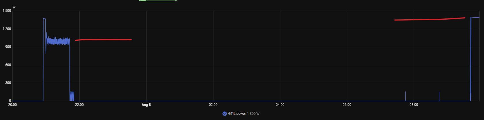

- Příspěvky: 4144
- Reputace:940
Re: Oprava GridFree 2kW měnič 230V s limiterem SUN-2000G (vstup
A ešte jedna vec, paralelné pripojenie rezistora ku termistoru síce skôr roztočí ventilátory, ale riadiaca jednotka podľa teploty riadi aj power derating, takže znižuje výkon!
Obrázok: včera s rezistorom, dnes bez neho.
