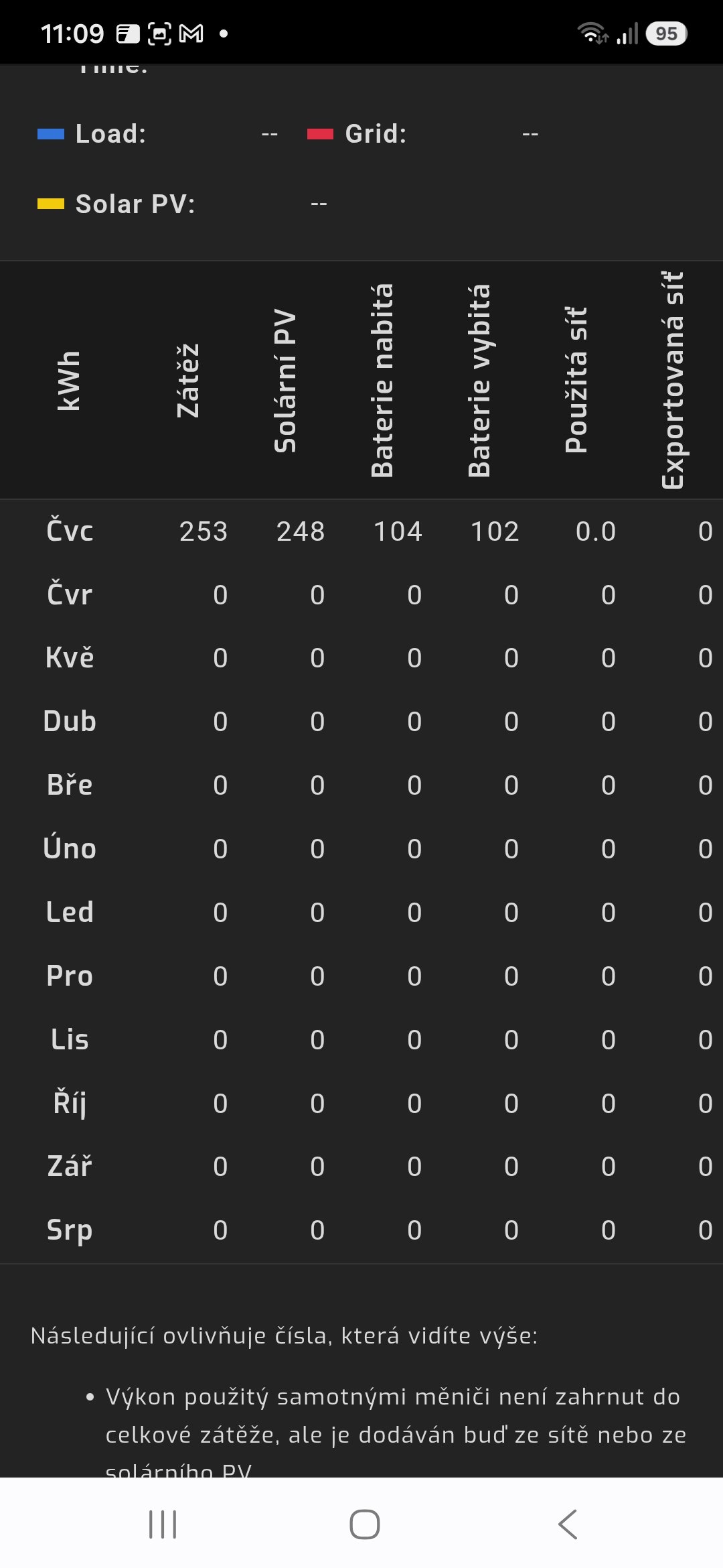

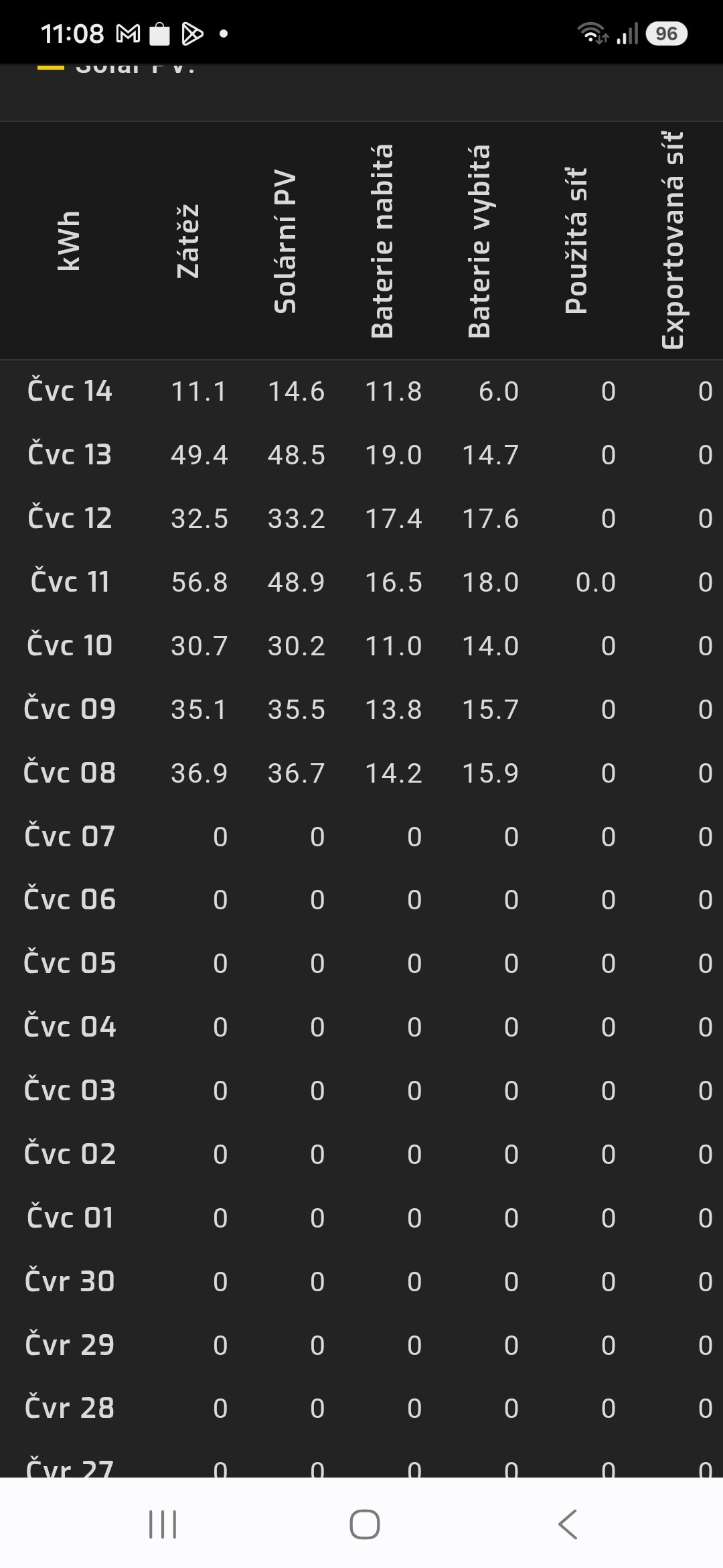

Hlavní bude SA po rozkliknutí měniče vidím všechny hodnoty měniče a jde přes SA nastavovat. Sa má Deye plně integrovaný a podporuje ho.Včetně nákupů a prodejů elektřiny. Baterku mám olovo i lifepo, to mám vyřešené přepojením shuntu od victronu, Sa ho plně podporuje.Vyčítání z bms mi bez problémů funguje, ale dokud nevyřadím olovo pojedu přes shunt, abych viděl hodnoty.
Jediné co nemám vyřešeno jsou hodnoty z mppt victron z plotu, to umí jako celek inegrovat energetický panel v Home asistent, ale nevím jestli je to nutně potřebuji.Shunt mi zobrazuje celkový proud.
Jinak mi zobrazení SA vyhovuje,jednoduché a přehledné např:
