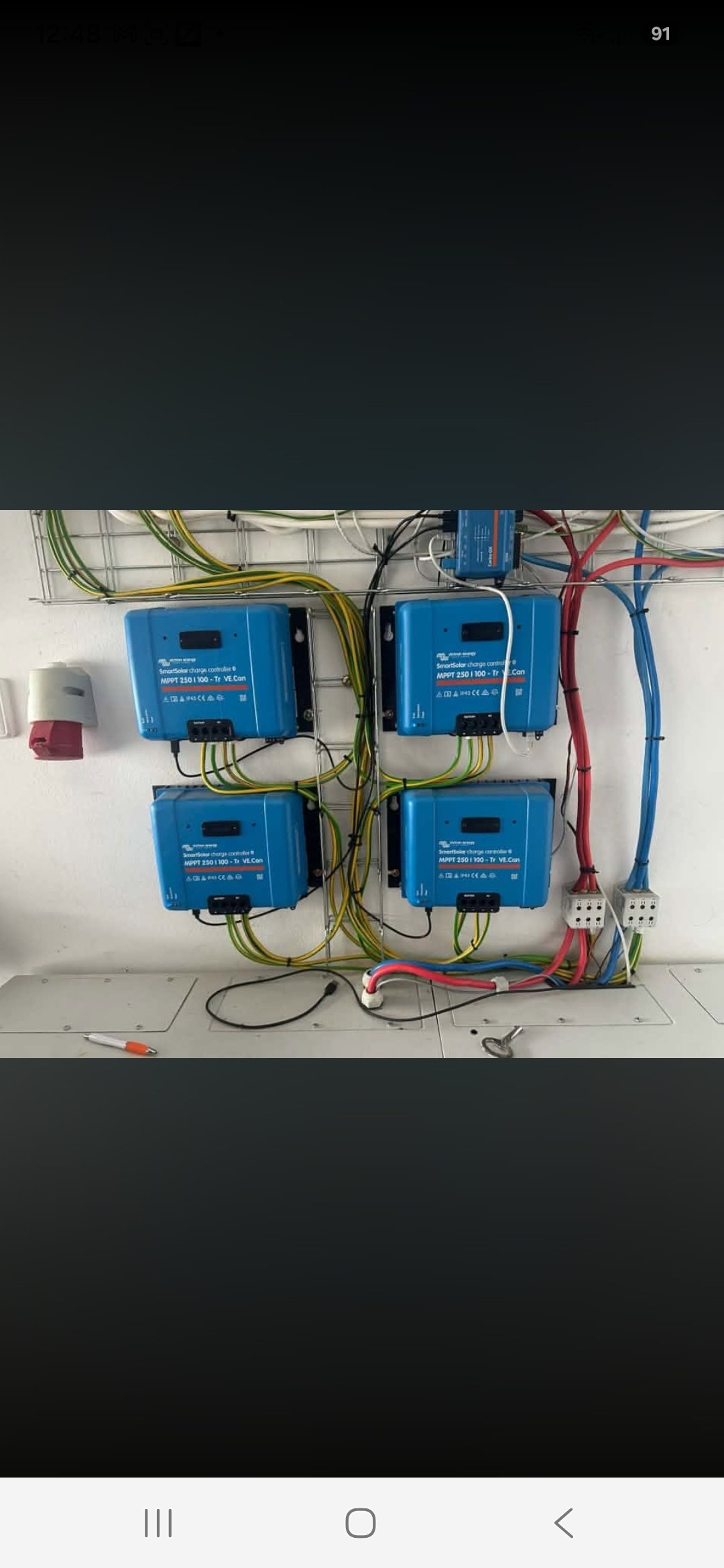

Má-li DEYE plnit ve stávajím (jinak VICTRON) systému pouze funkci střídače, MPPT jsou LV Victron a nad tím vším vč automatizace je Cerbo,
pak moc nevím co bych na něm na dálku potřeboval editovat, atd. ...
Pokud jde o remote vypnutí, to zabezpečí i stykač na výstupu.
(uvažuju pouze ostrovní provoz)

Pokud jde o Victron / lodě atd. .... Multi 1 s AL chassis je trochu jiná třída než MP2 pro rezidentní užití, tam bych to nepřeceňoval ...
Obecně výkon / cena; já nakoupil MP2 3000VA za 10700/ks v akci, zde v CZ, a je to cena s DPH. Dnes zase stojí cca 16t/kus
Tou dobou stálo DEYE 10-12kW kolem 60tis i víc, dnes ty tři MP2 stojí stejně jako Deye, spíš víc...a 3xMP2 3000VA je daleko slabší řešení

Ale já nemám 32kWp, mám 9kWp a vše funkční, odladěné a na stěně, u LV stringů chci zůstat, jen zvýšit výkon AC části a komentoval jsem jen kam se pohnuly ceny DEYE a VICTRON, nůžky se sevřely, hlavně DEYE dost padly, asi se těm novým residentním instalacím zase tolik nedaří..
Celkově ale ano, kdyby mělo DEYE i měniče s LV MPPT, asi bych jej, hlavně z prostorových důvodů, volil místo Victron...
