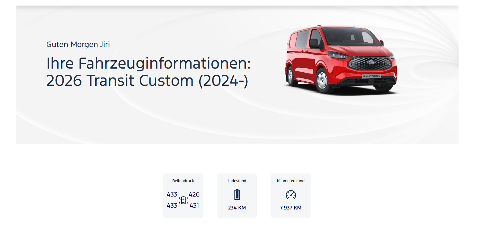

Josef i to je velmi individuální - pokud bych měl v tento moment vyjádřit ten poměr - tak by nám z těch bezmála 8000km za 5měsíců, na 75% (6000km) všech cest takový šprdlík stačil.
Rozdíl v ceně, myslím cenu pořizovací - mezi aku-šprdlíkem a tzv. ,,dospělým EV" je ale gigantický.
U mě ale hrajou roli ale ty vedlejší aspekty, víc než cokoliv jiného, spolu s úsporou na PHM.

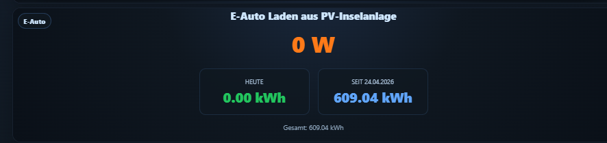

Za cca 3 měsíce co začala po zimě zas vyrábět FV jsem do auta dostal zatím pouze cca 610kWh (málo panelů
