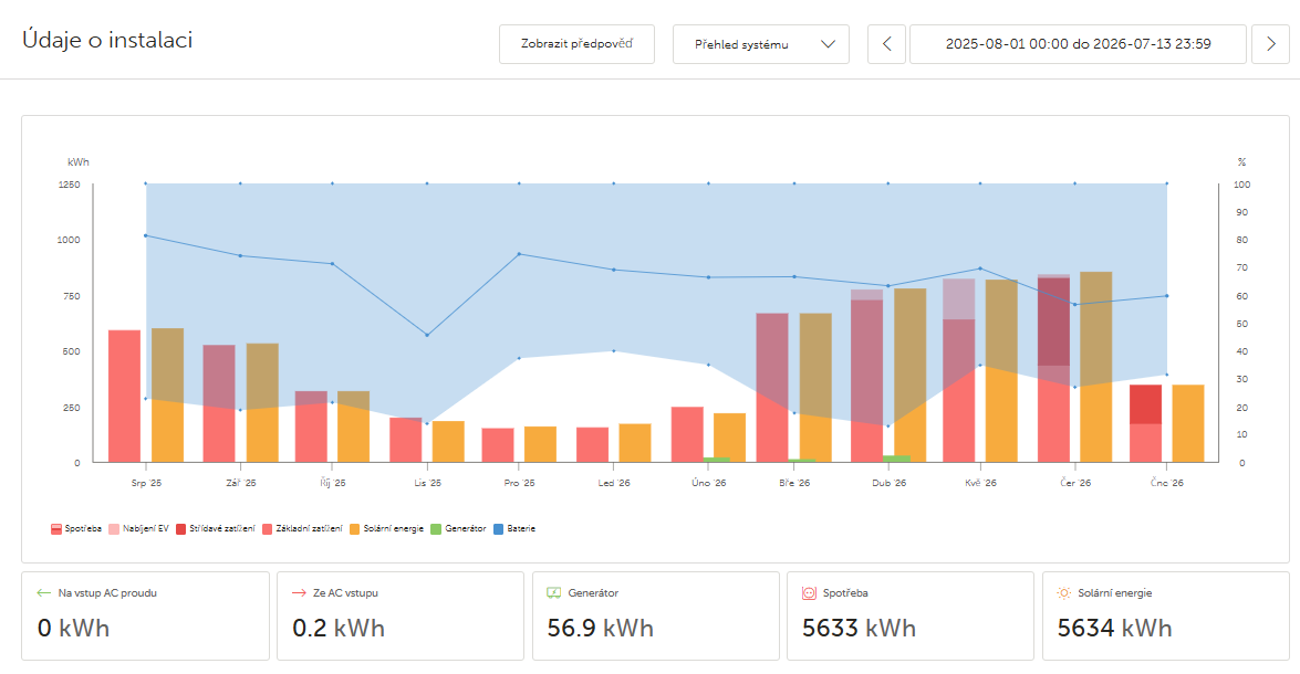

Ale naběhali už opravdu hodně a jedou dál a jsou nedílnou součástí = vypadá to zatím, že budu za rok / že překročím (od 1.8. kdy sem vše vynuloval) na cca 6,0 MWh z FV ze 7,35kWp - a s tím sem zatím velmi spokojený
