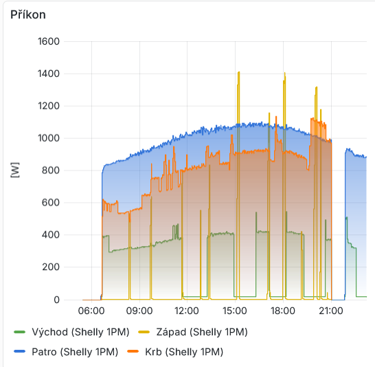

Re: Zapojeni klimatizace
Určitě. Takto vypadaly spotřeby čtyř klimatizací, když byla před týdnem ta vedra.
- Příkon klimatizací - Home Assistant.png (73.77 KiB) Zobrazeno 24 x
