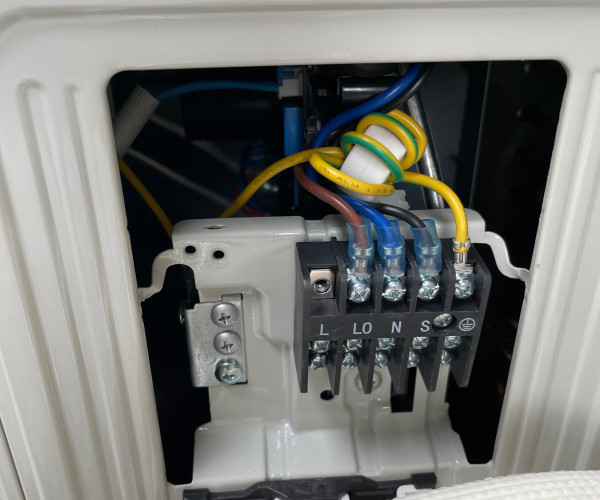

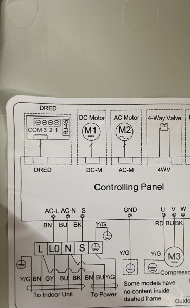

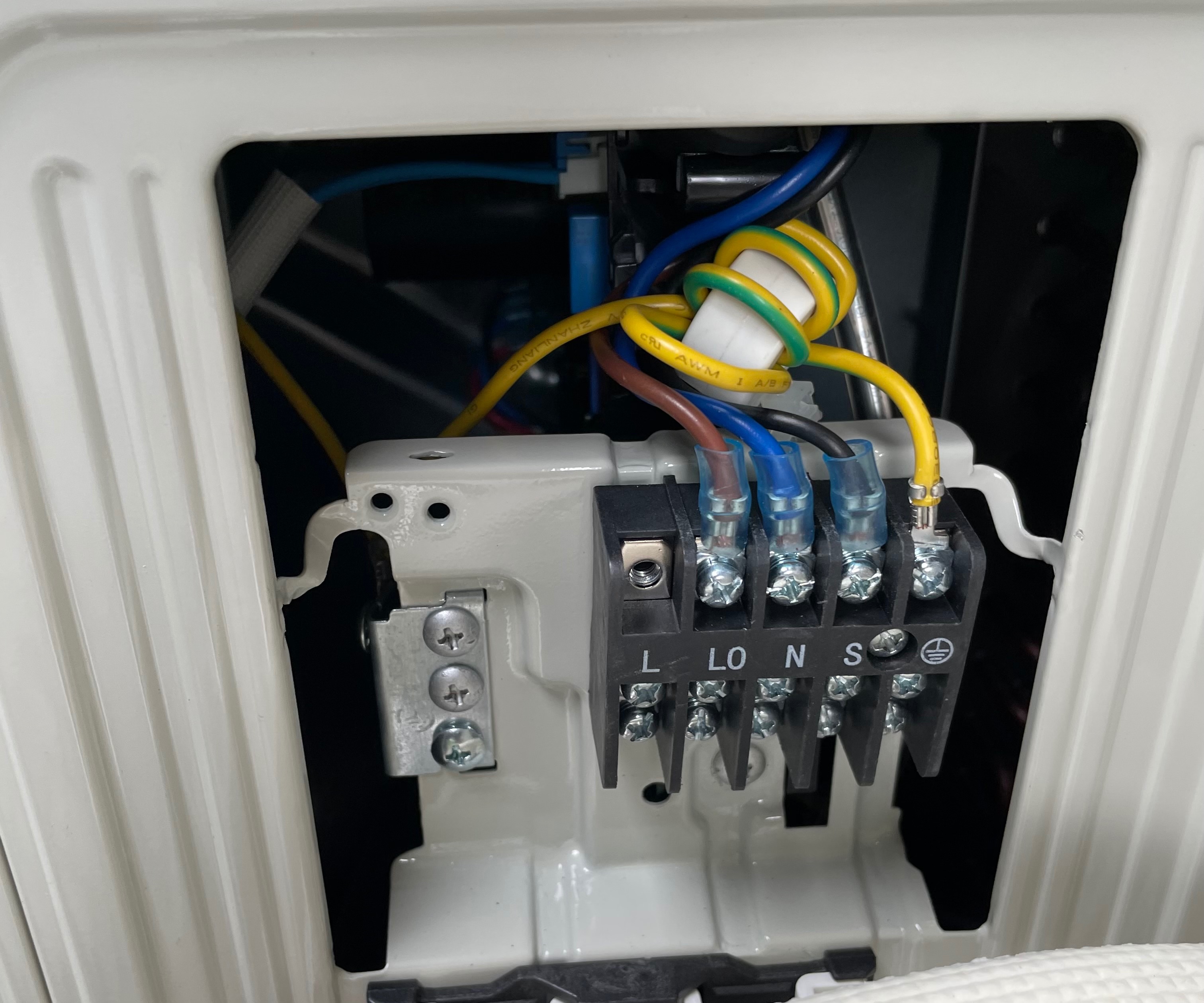

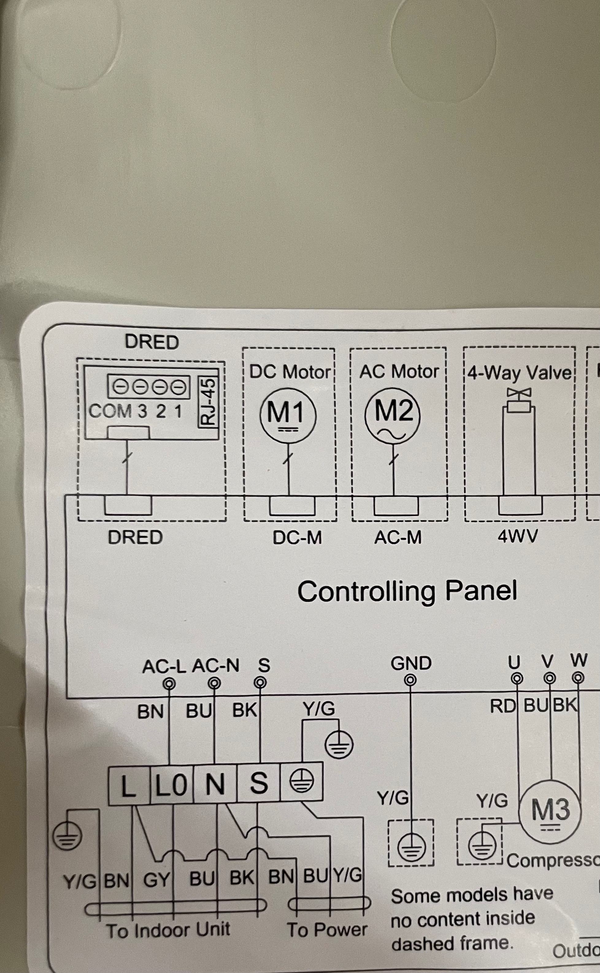

Ahoj trosku me zarazilo zapojeni klimatizace nejak jim to nesedi podle schematu. Venkovni jednotka nema osazene L ale jen L0 takze jestli to chapu spravne zapojeni bude privod od jistice L0-N-PE a vnitrni jednotka pak L0-N-S-PE? Zase podle barvy na vnitrni jednotce L je hneda a L0 cervena a venkovni jednotka ma L0 hnede tak me napada jestli to to nahodou cinani neotocily. Je to AUX Freedom. Diky

Jak to chápu já: Venkovní jednotka je propojena s vnitřní i silovými kabely. Je na šťastném majiteli, jestli klimu bude napájet přes vnitřní, nebo přes vnější jednotku. Ať tak, nebo tak, napájení přivede na L, N, a PE.
To, že vnější jednotka nemá osazené L je v pořádku, fáze jde od L vnější na L vnitřní a do vnitřní jednotky, která fázi posílá přes L0 zpět ven na L0.

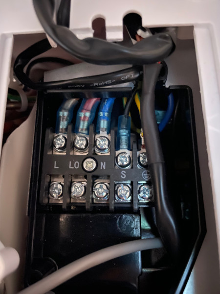

Zajimave, ja mam L, N a zem, plus S a W, tj. mam 5vodicovy kabel, sedi to vevnitr i venku, a funguje to.
U teto to vypada, ze je venkovni jednotka krmena pres tu vnitrni, tj. jak pise kolega vyse, napajeni na L, N a zem, a z vnitrni jednotky se to vraci teprve na Lo do vnejsi jednotky. A pak to sedi i se schematem.
Driv byval primarni privod k vnitrni jednotce a pak az teprve sel kabel do venkovni, toto mi prijde jako nejaky hybrid.

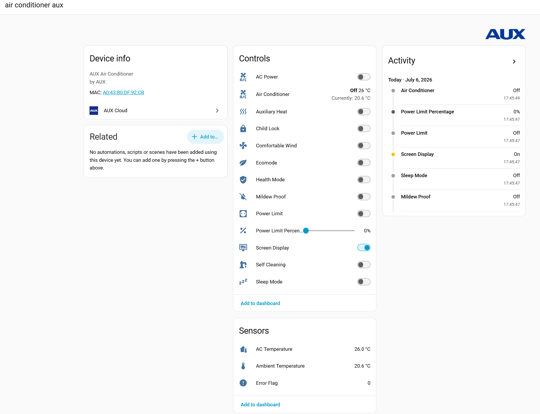

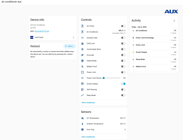

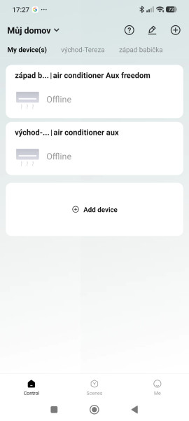

Pokud máš AUX freedom s wifi (třeba o tom ani nevíš), tak jak je u čínských věcí obvyklé, do návodu se už nedá postup, jak wifi zprovoznit. Já mám dva kousky a tam jsem si udělal tuto poznámku: A jdou pak i integrovat do HA přes https://community.home-assistant.io/t/h ... ero/916874.
Kód: Vybrat vše
Vypnout a zapnout klimu dálkovým ovladačem
Na mobilu spustit aplikaci AccFreedom a pokračovat v přidání zařízení
8x stisknout tlačítko Health - po každém stisku pípne, po osmém pípne 2x a je připraven na spárování s mobilem Naposledy upravil(a) rva dne pon črc 06, 2026 5:49 pm, celkem upraveno 1 x.

O zapojování klimatizací nevím nic, nebo skoro nic.
Ale tipoval bych, že L a L0 se bude lišit tím, že L bude asi přívod, a L0 bude spínaný vývod.
Mimochodem nedalo by se to místo L0 (jako nula) číst jako LO, tedy "out" ?
I ty barvy dávají tak trochu smysl. Vstup fáze je vždy hnědý, jak u vnitřní tak i vnější jednotky.
Jen výstup na té vnitřní, která asi spíná napájení té vnější, má jinou barvu.

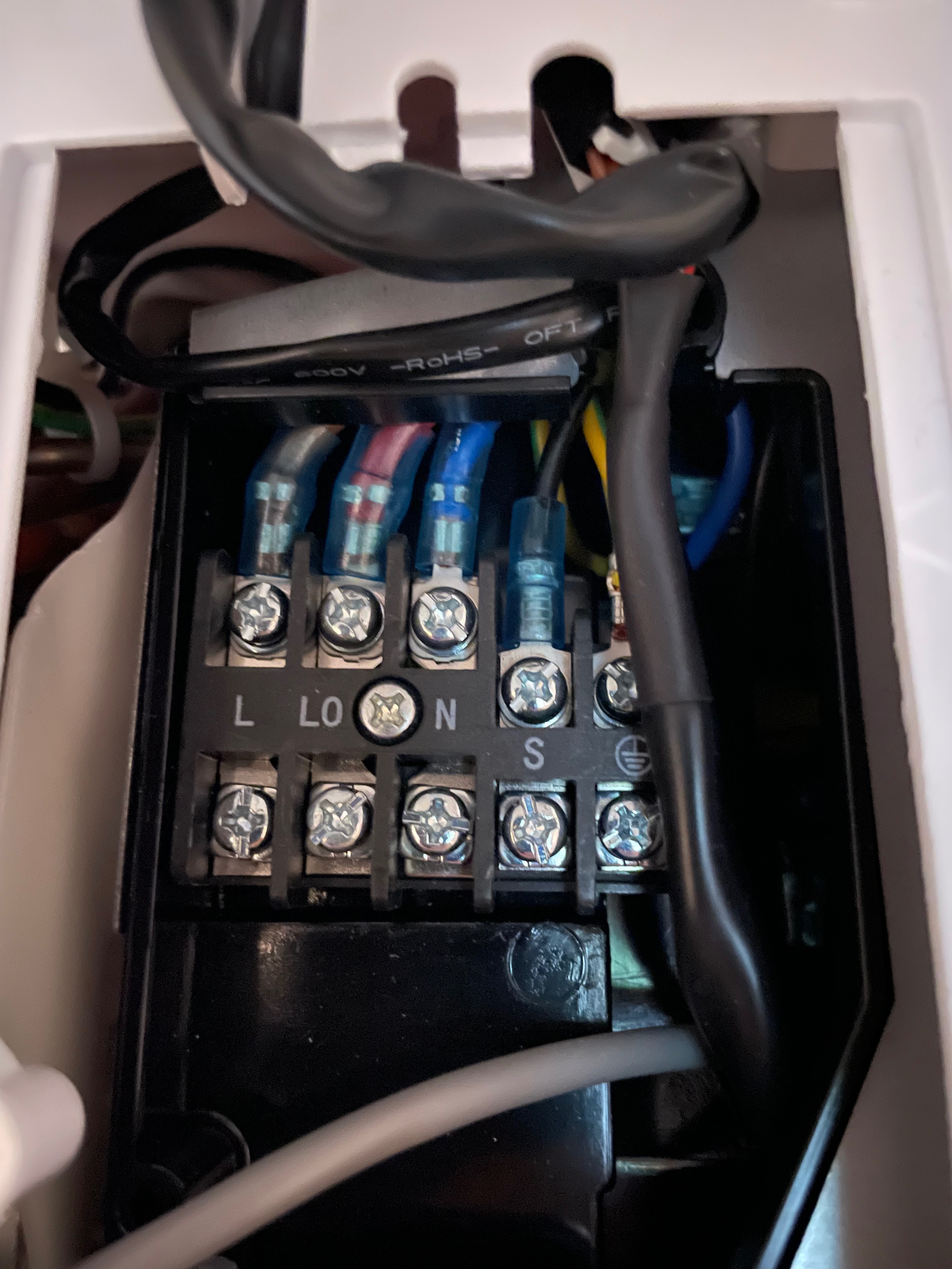

Wifi nema dam tam ESP. No me zarazi ze venkovni jednotka s kompresorem je napajena pres vnitrni jednotku. Ted uz je mi to zapojeni jasne
No asi to tal necham kdyz to tak maji. rva ty mas freedom? Muzes se kouknout jak to ma zapojene? Diky
