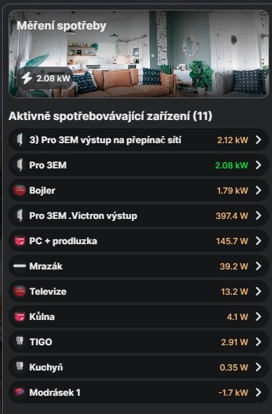

Nech to dýl. Zapni MP2 3000 - dej 2kW zátěž a na 400W připni Modráska se sondou a dej k tomu nějaké citlivější světlo nebo přesný a citlivý přístroj a za pár minut uvidíš, co to s tou sítí udělá... a jak to začne poskakovat napětí i frekvence.
Poměr 50:50 není jen číslo výkonu každého z měničů, ale na maximum 50:50 by měli i maximálně pracovat v době kdy vyrábějí.
Nemůžeš přece doufat že to pojede beztresně opačně a že budeš na AC OUT krmit víc než vyrábí samotný tvůrce sítě do toho samýho kabelu.
Jiří. Já jsem tím v žádném případě nemyslel, že by to snad měl někdo špatně zapojené. Je to fakt jen podivení, že při stejném zapojení ty problémy někdo má a někdo ne. Spíše bych to viděl na problémy s těmi modrásky, které začnou nějak haprovat a pak to dělá neplechu.
Udělal jsem ten test, který jsi nastínil a vůbec nic špatného se nestalo. Stále stejné. Modrásek jede na max požadovaného výkonu a k tomu dodává zbývající Victron. Když zátěž spadne, modrásek jede svou lajnu odběru a Victron jen dodává modráskovi, který je sám osobě taktéž spotřebič (testuje přítomnost sítě). To je nejspíše ten důvod, proč Victron stále jede a nevypne se, i když je na stejné síti další zdroj, který by ho mohl potlačit. A pokud jede vše jak má, což v mém případě evidentně je, pak se ani neprojeví žádný problém.
Pustil jsem bojler. Jelo to cirka 10min a při tom ještě cikluje klima s 1kW. Naštěstí vše v poho.
