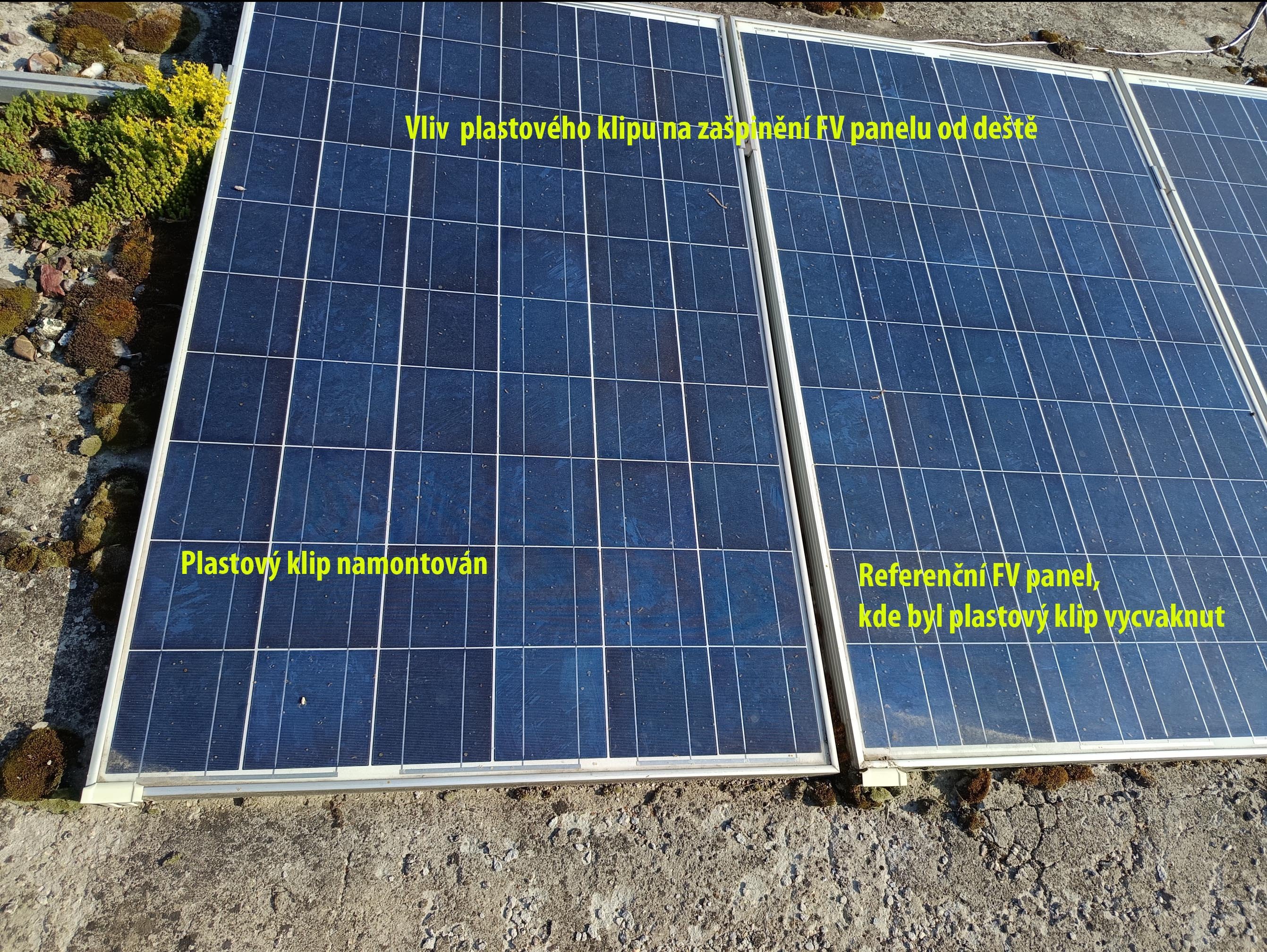

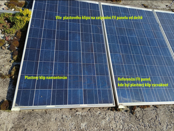

Párkrát už pršelo, tak se dá zkontrolovat vliv klipu. Stará špína se nerozpustí, nová špína asi na panelu nevzniká. Bohužel jsem nenechal "referenční" vyčištěný panel bez klipu.

Když už jsem ty panely kontroloval, tak jsem jeden klip z umytého panelu sundal jestli se začne špinit rychleji než ten s klipem. A ty klipy jsem si vytiskl, jsou na starších panelech, kde je 50 mm hliníku, což už dávno není běžné.

Než bude beton rozpálený, koukl jsem ještě jestli je rozdíl u fv panelu s klipem a u fv panelu, kde jsem klip vycvakl. Párkrát už pršelo. Vypadá to, že klip pomůže a špinění je menší.
Jinak je vidět, že i na rozpáleném betonu samovolně vzniká "květinová zahrada", která má právě období květu. Právě tady to bude časem zelená střecha.
