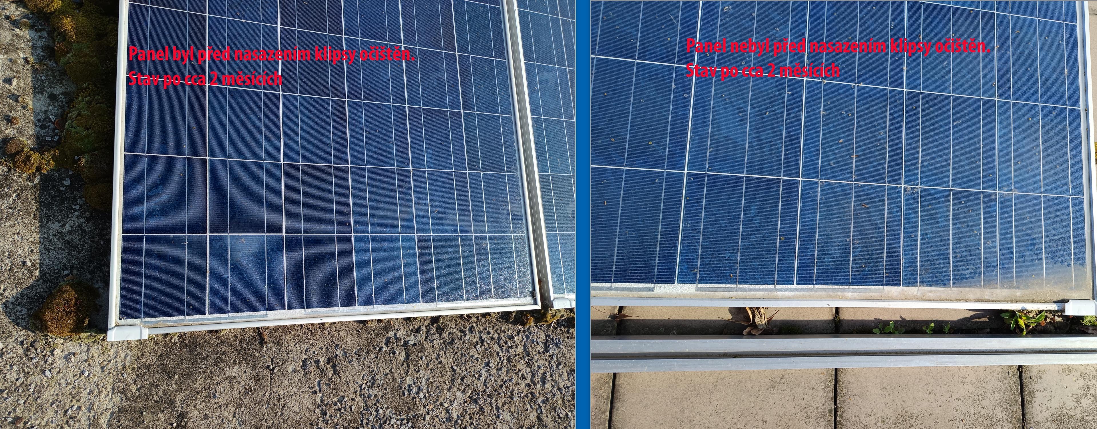

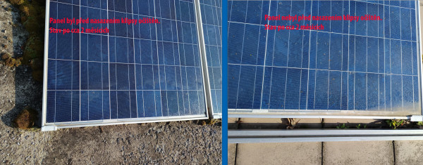

A ako ich teda davat?Ghost86 píše: čtv bře 26, 2026 9:30 pmtie klipsny davate len na panely v "najspodnejsom" rade? Alebo na spodnu cast kazdeho panelu?
- Příspěvky: 4893
- Reputace:957
- Kapacita baterie [kWh]: 62
Re: Konstrukce na pultové střeše
Nejlepší je počkat až přejde několik dešťů a panely si sami řeknou, kde zůstává voda podle zaschlého prachu. Na řadě nebude záležet.
- XKrement
- Příspěvky: 176
- Registrován: ned led 28, 2024 10:13 am
- Reputace:6
- Lokalita: Nošovice
a jak to vlastně funguje? to nějak vzlíná po tom plastu? A bere to tedy i ten prach, nebo část toho prachu?
- Příspěvky: 4893
- Reputace:957
Znečištěná voda vzlíná a odteče. Jinak se znečištěná voda odpaří a nečistoty ne.

Párkrát už pršelo, tak se dá zkontrolovat vliv klipu. Stará špína se nerozpustí, nová špína asi na panelu nevzniká. Bohužel jsem nenechal "referenční" vyčištěný panel bez klipu.
