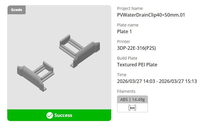

Když už jsem ty panely kontroloval, tak jsem jeden klip z umytého panelu sundal jestli se začne špinit rychleji než ten s klipem. A ty klipy jsem si vytiskl, jsou na starších panelech, kde je 50 mm hliníku, což už dávno není běžné.

Jaky model jsi tisknul? A z jakého materiálu? Asi by to mělo být trošku smáčivé, aby to úplně vodu neodpudilo, ale zase aby se to na slunci nerozpadlo.

Tiskl jsem dva typy, lepší se mi zdá https://www.thingiverse.com/thing:5874476/files. Má i formát f3d pro fusion. Tuším, že jsem v něm trošku změnil rozměr aby to lépe drželo. Tisk z ABS, aby to na slunci vydrželo.

ABS není vůbec UV odolné - pokud není lakované. Nemyslíš ASA?

Joo? Jakože se teda kryty na antény dělají z abs plastu?

Máte pravdu, ABS není vhodné. Koukl jsem do historie tisku a mám to z nevhodného ABS. Uvidím, jak dlouho to vydrží. A to mám ASA právě pro tyto účely doma.
