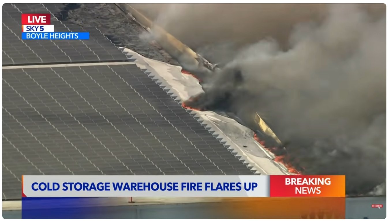

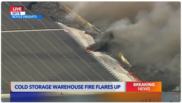

Masívny požiar fotovoltaických panelov v Los Angeles – vrtuľníky pomáhali hasiť
Tak toto muselo majiteľa asi aj zamrzieť...
https://abc7.com/post/massive-fire-invo ... /19318238/
Požiar rozsiahleho poľa FV panelov na streche komerčnej budovy hasiči zvládnuť nevedeli, museli prísť pomôcť hasiť vrtuľníky.
Príčinu požiaru som nezaregistroval.
Horelo tam za bieleho dňa, kto vie, koľko voltov tam majú na tých stringoch...

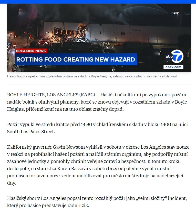

Boyle Heights warehouse fire: What are the impacts of the smoke on your health? - dosledky dymu na zdravie ludi
Popravde, vela toho nepvedal, cakal som viac ...

Re: Masívny požiar fotovoltaických panelov v Los Angeles – vrtuľníky pomáhali hasiť
Tigo je firma z USA, tak mají optimizery i tam:)))
- Příspěvky: 2759
- Reputace:394
Hořící budova je gigantický chlaďák a mrazák - obalený speciálními izolacemi - ze sedvičových panelů.
Ta tvrzená pěna hoří uvnitř mezi plechy, nemůže to jít ani uhasit.
Z každého dalšího nového snímku je vidět akorát to, že oheň z dalšího nového otevřeného ohniska - vždy dojde až k těm panelům...
FV-panely nevypadají jako příčina

Ty jo tady se začíná tvořit mypower požářiště
. Ta střecha má fólii a ta příčina bude nejspíš MC4 a následný přenos tepla na ní,nebo žhavící článek panelu a chytlá EVA fólie v zadu a pak okap na střešní fólii. Jakmile se to dostane do sendviče tak jede i pěna.Je to smutný pohled no. Chytal jsem kvůli tomu solární kabel hustě drátem ke konstrukci a né plastovou stahovačkou. A kupoval bifaciál s dvojsklem,ať je to požárně bezpečnější a mechanicky stabilnější než s EVA fólií na zadní straně panelu.
