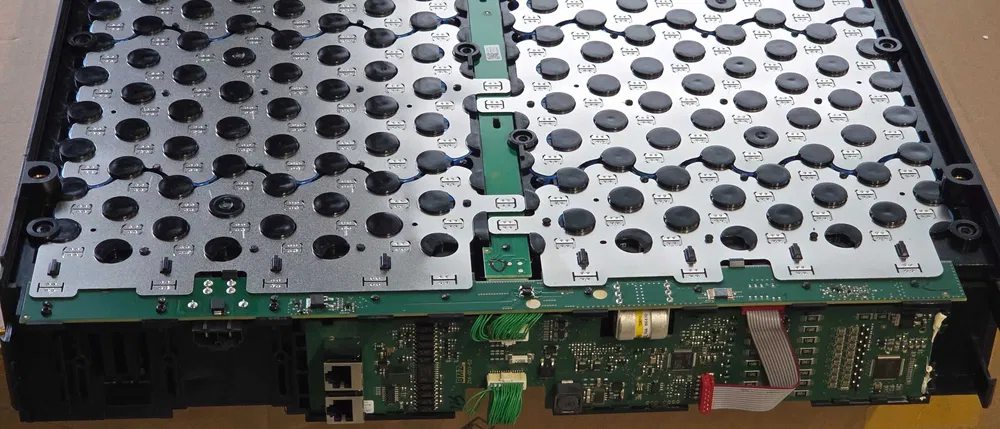

V jednom z inzerátů ma olx je tento obrázek:
Taky se objevily videa na youtube s měřením kapacity, ale není zaznamenaný celý test. Vypadá to, že na svorkách se napětí naměřit dá, což potvrdil i český prodejce. Takže základní kontrola stavu je možná. Zbytek je asi na rozhodnutí, zda nechat interní bms s neznámými parametry, nebo náhrada. Já bych se pokusil ji nechat a doplnit alespoň čidla teploty. Na testovacím kusu by asi bylo nutné vyzkoušet celý cyklus a ověřit si, že to balancuje a od jakého napětí.

Možná jsou v těch modulech čidla teploty už vestavěná, rozmístěná někde mezi články a připojená k té původní BMS.

tafx píše: čtv čer 11, 2026 2:09 pm
Díky za zajímavou fotku.
Já bohužel nejsem moc dobrý vyhodnocovač fotek (určitě bych za války nemohl dělat analýzu leteckých fotek pro následné bombardování).
Ale podle mě z toho plyne:
- Vyměnit BMS by se asi dalo celkem dobře. Balanční vodiče, tj. vodiče od jednotlivých sekcí článků, jsou na konektorech. Zajímavé je, že je rozdělali na 2 konektory, tedy asi od horních konců a spodních konců. Ale předpokládal bych, že to nebudou plusy na jednom konektoru a mínusy na druhém, ale bude to zřejmě na střídačku.
- Vypadá to, že dolní konektor má asi jen těch 16 drátů. U toho horního je ale menší svazek vodičů jakoby navíc. To by mohlo vést na to, že je to měření teploty.
- Výměna článků by asi byla nerealizovatelné. Takže by nemělo smysl koupit jeden modul navíc jako případný zdroj náhradních článků. To vidím jako asi největší zádrhel.
- Na té BMS je vlevo vidět balancing, včetně 16 výkonových odporů pro pasívní balancování.
- Uprostřed je zdroj pro tu BMS. Zajímalo by mě, co je to velké uprostřed nahoře, co vypadá jako nějaké trafo. Přitom v tom napáječi je tlumivka, takže to bude klasický DC-DC měnič.
- Zajímavé je, že vlevo u těch konektorů to vypadá jako spousta optronů. Tak jestli navzájem mezi jednotlivými moduly to mají propojené nějak sériově?
- Zdá se mi, že tam chybí výkonový odpojovač. Tak že by to potřebovalo k sobě ještě nějakou další bednu s výkonovými prvky, a tohle bylo jenom jako bateriové moduly? Nebo to mají schované někde vespod?

Zajímalo by mě, co může být ten 12-pinový plochý kabel vpravo.
Jestli tohle nemůže být nějaké měření teploty nebo jiný monitoring.
Ten počet 12 drátů je takový zvláštní.

Nějakej stykač taky nevidím. Vpravo od rj45 je svislá řada mosfetů?
To uprostřed nahoře není pojistka?

Mex píše: čtv čer 11, 2026 6:33 pm
To bude zřejmě sada teplotních čidel.

tafx píše: čtv čer 11, 2026 6:40 pm
Že by to byly FETy? Já jsem to považoval za optrony.
Navíc tam nevidím žádné silové spojení mezi deskou BMS a tou základní konstrukcí s články.
Nějaký odpojovač bych čekal někde u těch silových kontaktů.
