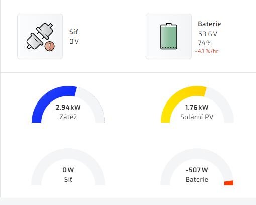

2.91kW je proud na 50V cca 58A. 26+34 je 60A, to by sedělo přesně, 2A si vezme King. Neproměřuje spíš ta BMS?dvykydal píše: úte kvě 12, 2026 2:31 pmOpis z LCD střídače - PV 26A - 106V - ukazuje 1.38 kW (výroba FVP), zapnu těleso bojleru, přes wattmetr ukazuje 2,91kW, ve střídači na LCD mi ukáže že baterie dodává -34A, kouknu na LCD BMS a tam mi ukazuje že dodává do střídače 19A. Panely JASOLAR - JAM60D40-500/LB - 3ks v serii - 2 x paralerně = 3.000Wp, střídač AxpertKING 5kW PAR-B
Máš klešťák na stejnosměrný proud? Můžeš přeměřit proud z baterky a proud z panelů?

Klešťák ukazuje stejně jak na střídači.unicast píše: úte kvě 12, 2026 2:48 pmA jaký proud ukazuje klešťák na kabelu mezi panely a tím Axpertem?

V tomto jsem problém nezaznamenal, při východu a západu mi střídač jede kolem 58-60W (než začne zvyšovat výkon při východu slunce nebo snižovat při západu). Přibližně do 400-450W výkonu tu ukazuje dobře ale s nárustem slunečního svitu rozdíl nelineárně roste.wattman píše: úte kvě 12, 2026 3:39 pmU tech co jsem meril byl problem v tom, ze venku byla uz skoro tma a ukazovalo to porad vykon z panelu nasobne vic nez byla zmerena realita. Realne to davalo treba 150W a na panelech a vsude v appkach bylo klidne 400W
Skutečně? Vždyť "střídač" (hybridní měnič) ukazuje proud z panelů až na výstupu z MPPT, po konverzi na jmenovitých 48V.

Všechny symptomy zatím ukazují na to co vidím u sebe na jednom Kingovi... Ukazuje výkon PV jako skutečný proud z panelů násobený napětím baterií. U mě to je asi 55% skutečnosti.
Proud PV ukazuje skutečný co jde kabelem do Kinga, napětí PV taky správně, ale firmware špatně počítá výkon jak píšu vyse. Je to opravené v nejnovějším software.
PS zajímave je, že byl schopný dodávat těch chybné měřených 4kW (mám prepanelovano) a teda ve skutečnosti dost přes 5 kW

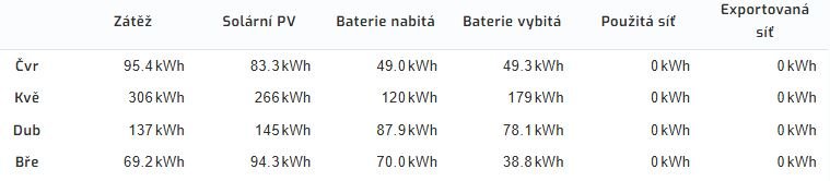

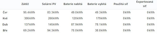

Jak je vidět z položky Solární PV tak výroba je menší než spotřeba což je nesmysl jelikož jedu v ostrovu (zatím). U druhého je vidět že někde lítá cca 670W a to je to proměřování axperta což není zrovna málo.

Jakej to je King? 1 nebo 2 .. Mam doma 3 kingy 5kW (145V) a takovýhle nesoulad teda nemam. Ano trochu kecají, ale není to nějak zásadní hodnota a ta výroba v celku sedí. Nikdy se mi nestalo to co vidím na obrázku, že by takto brutálně výroba kecala oproti spotřebě a odebíranému výkonu z baterie.
