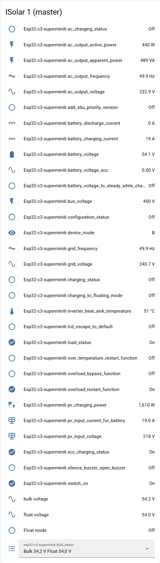

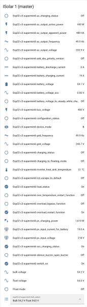

dvykydal píše: úte kvě 12, 2026 2:31 pm
Opis z LCD střídače - PV 26A - 106V - ukazuje 1.38 kW (výroba FVP),
Jen to PV 26A obvykle neznamená proud z FV panelů, ale proud do baterie, nebo proud na výstupu z mppt regulátoru - tedy výkon fv panelů je pak 26 A * 48 V = cca 1300 W. Pro srovnání jak jsou tyto hodnoty pojmenované u jiného kombinovaného měniče:
