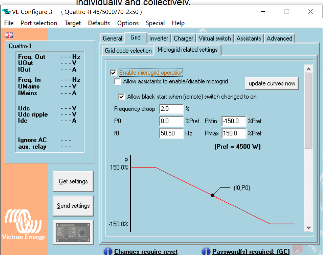

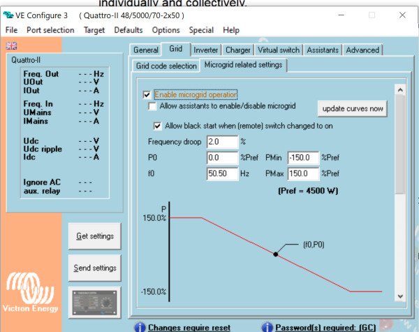

- Příspěvky: 3927
- Reputace:177
Re: Propojení DS, střídače a domovního rozvaděče
Řekl bych, že Victron může být v microgridu. Neznám podrobnosti, ale co říci na tento obrázek z VeConfigure3?cipis píše: sob čer 06, 2026 7:45 pmNo, a to prave lze. Staci dat doplnujici dotaz a hned rekne, ze to zmastila.
Protoze to pochopila tak, ze ma MP ridit to Deye, ne opacne. Opacne to z principu nejde. Vystup MP nelze nafazovat na neco, co na ten vystup pripojis.
