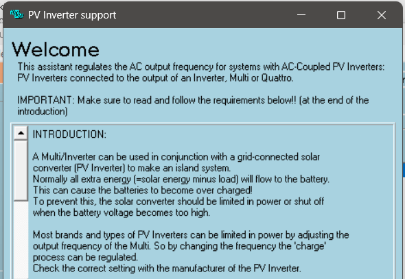

Jenze ten MP se prece takto ridit nenecha. To funguje opacne, MP ridi mikroinvertory, ne ze neco bude ridit MP.
Nebo mi neco uniklo? Ze bys pouzil na mp ess a pripojil ho ac-in na deye aux?

No, a to prave lze. Staci dat doplnujici dotaz a hned rekne, ze to zmastila.
Protoze to pochopila tak, ze ma MP ridit to Deye, ne opacne. Opacne to z principu nejde. Vystup MP nelze nafazovat na neco, co na ten vystup pripojis.
Jedine, jak to jde udelat, tak na MP zapnes ESS a ac-in se pripoji na to aux. S patricnym grid kodem se MP bude snazit regulovat dodavany vykon do ac-in, jenze Deye i MP jsou slaboty vuci siti, tak to nejspis dopadne tak, ze Deye rekne uber, nez MP zareaguje, tak Deye vyjede tak vysoko, ze MP bude muset stopnout dodavku, tim padem ale pak Deye zase spadne s kmitoctem a furt dokola.
PV invertor asistent funguje tak, ze reguluje frekvenci MP2 vystupu, takze se mikroinvertory prizpusobi.
Opacne to naprosto logicky nefunguje, to jen plechova hlava halucinuje. Ostatne toto je naprosto nadherny pripad, jak to lze a vymysli.

Tak dej odkaz na doplnující dotaz?? Tak jako já. Většinou je problém ve špatně položeném dotazu.
Mě jasně píše, že Deye řídí sÍť a MP je slave
- Příspěvky: 7207
- Reputace:1018
Re: Propojení DS, střídače a domovního rozvaděče
Tak se ho zeptej, jestli si je jistý tím, že PV invertor asistent opravdu řídí Victron a ne připojené mikroinvertory.
Resp. se ho ptát vůbec přece nemusíš, protože je to debilita hned od začátku, stačí si přečíst návod k tomu asistentovi. A vůbec z principu je to nesmysl, co navrhuje. Kdyby to totiž byla pravda, tak by se mohly spojovat victrony neomezeně paralelně, defacto s jakýmkoliv měničem, bez ohledu na hw a sw. Což samozřejmě nejde, victron se neumí nafázovat svým výstupem na jiný měnič.
