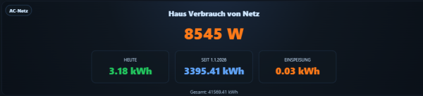

Další černý čtvrtek a screen...
FV dům udržela i přes ne úplně ideální počasí - ale tomuhle prostě zabránit nelze - s tímto malým výkonem střechy...
Jedeme dnes odpoledne opět Plzeň a musím...
Odpověď dopředu - ne, tohle by ani třífázové deye nezměnilo - měl sem prostě týden přebytků méně a i když by to stačilo na cesty okolo komína, na cestu do Plzně naotočku to prostě nestačí...
Chce to panely.

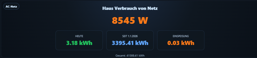

Chce to panely.

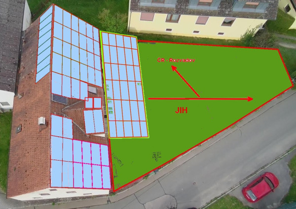

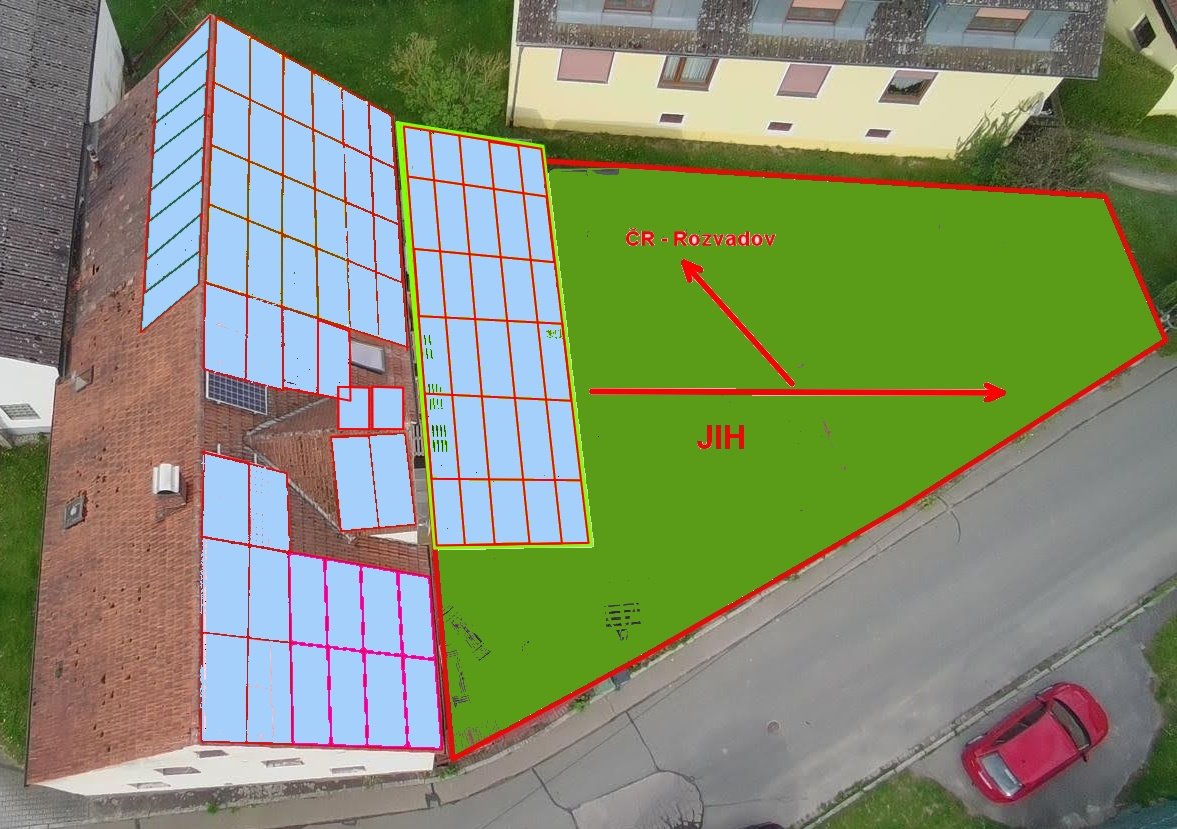

Copak je Franto všechno za jeden den ? Měl si 32540Wp za týden ?
Ano, psal jsem to již 2x naše FV se maličko rozšíří a to pod střechou a dole na to chystám - nechci to pak předělávat.
Nyní máme 7,35kWp a plánuju koupit dvě palety najednou a předělat komplet střechu...
Tenhle obrázek dávám potřetí během dvou dnů - bude to stačit ? Výsledek bude přes 40kWp.... Tam už 3000L smysl mají, nebo ne ?
Ale těch 3000L byl jen nástřel, nešlo o samotných 3000L - šlo o schema zapojení. Pokud to spočítám na 3 x 750L - bude to tak.
Pokud 2 x 1000L tak to bude jinak a ve finále to může být jako to, co jsem postavil u dcery, 2 x 750L - ale to se mě již dopředu nelíbí - protože musí obden topit půllku zimy
