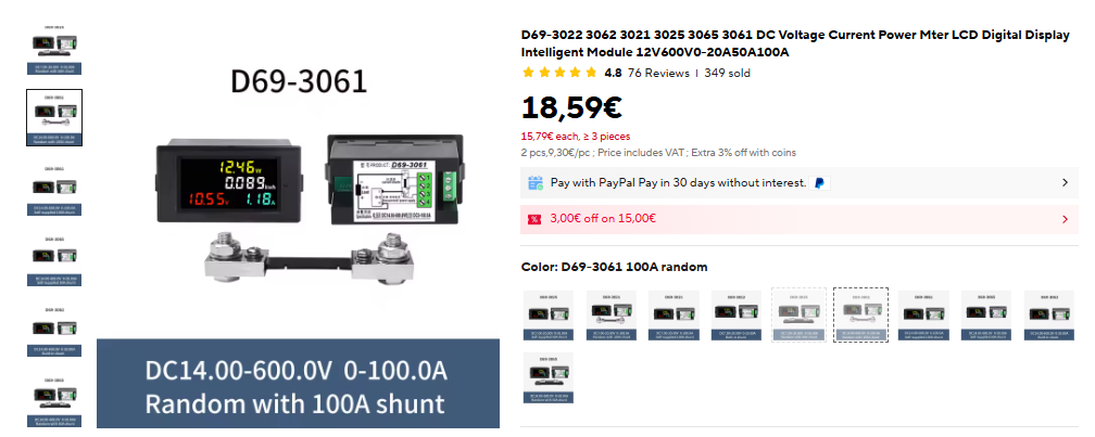

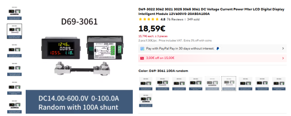

Škoda.. .Ale chápu. Mohl by to být velmi zajímavý údaj, o kolik byl ten King ,,ušetřen" a o kolik výkonu se vlastně celá FV rozšířila.
D69 z Aliku má verzi se Shuntem až do 100A a pro tyhle účely je to skvělý levný pomocník...
Nedávno jsem zkusil verzi 50A a k shuntu natáhl od měřáku 4 x 5m drátku 0,75mm2 - bez problému to šlape i na větší vzdálenosti beze změn a vlivů skrz silové kabely
Tip č.2 - Protože mě shořel jeden displej (sem vůl - moje chyba) ale deska zůstala funkční - že na jednom shuntu mě vlastně běží měřáky stejný dva. Jeden má v pořádku displej a ukazuje výkon a celkový stav a u druhého sice shořel displej (je černý a neukazuje nic) ale ten zas má na sobě pico a přes wifi posilá data.
