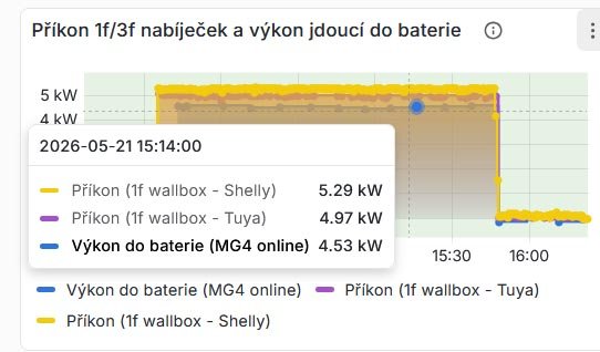

- Příspěvky: 2408
- Reputace:351
Re: Jirkova FVE
Rozdíl mezi tím co jde ze sítě a co jde do auta je cca 350W = cca 5% je zobrazená ztráta pokud Transit nekecá
- Příspěvky: 4917
- Reputace:962
- Kapacita baterie [kWh]: 62
Re: Jirkova FVE
Na začátku drátu hlásí shelly 5.29 kW.
Na konci drátu je wallbox a ten hlásí 4.97 kW (na vodiči je úbytek napětí)
Auto hlásí, že do baterie jde 4.53 kW.
