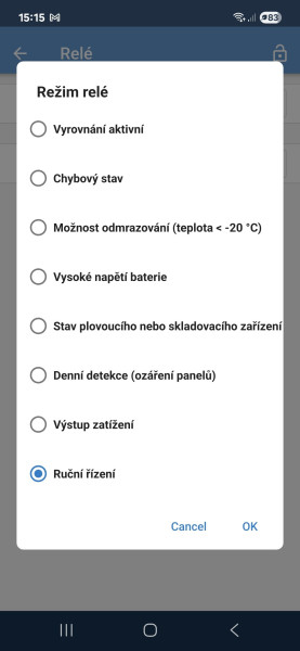

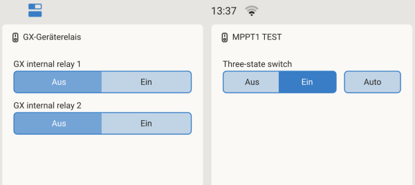

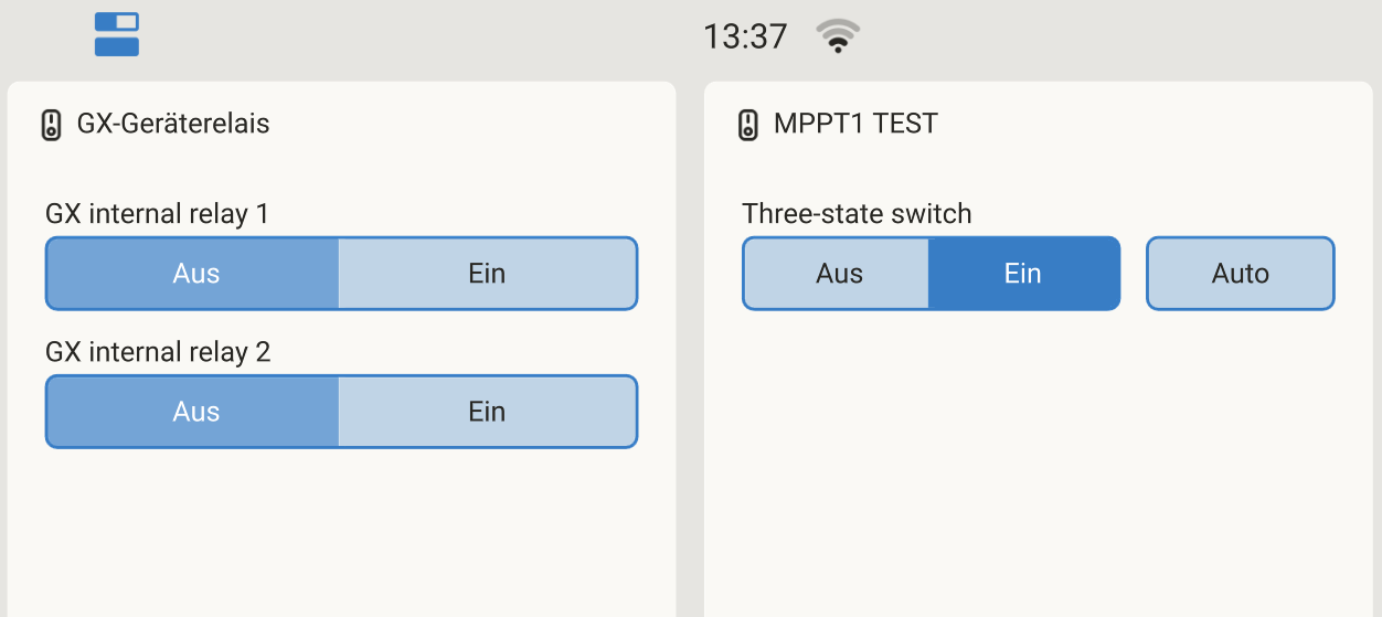

Jdu prosit o radu.
Rele na Cerbu se mě povedla rozhýbat přes Nodered - ale bojuju nyní s nastavením - co má být nastaveno, aby se mě sepnula rele na MPPT ?
Neporadil by někdo, kdo používá relé MPPT ?
Dodělal jsem konečně spouštění Modrásků 1 / 2 / 3 podle výkonu na AC OUT - ale ne a ne to relé pustit...

Re: Jirkova FVE
Victronacky oranzovy uzel "Custom control node",v nem zarizeni MPPT a v nem polozku relay/state.Myslim,ze do nej potrebujes privest signal 1/0.

Re: Jirkova FVE
Děkuji, teorii znám - rele mám zobrazené - rele cerba cvakají a poslouchají / relé MPPT pokyny ignoruje
Je tady někdo - kdo používá rele MPPT k externím funkcím ???
Chybí mě asi mezičlánek - to je, jak nastavit to, aby relé mppt ignorovalo nastavení MPPT a poslouchalo pokyny z Nodered

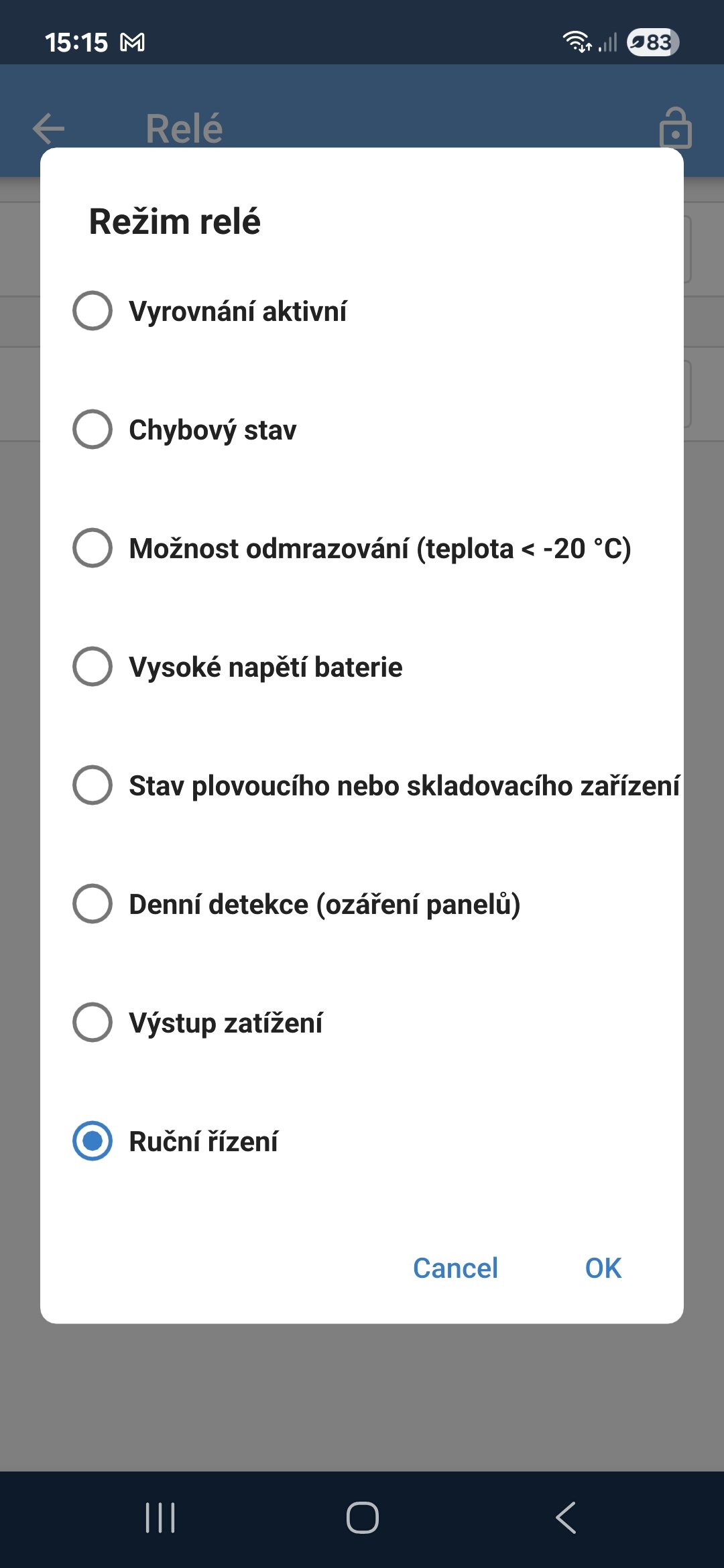

Re: Jirkova FVE
Ahoj, mne nechcelo MPPT rele ovladat cez Home assistant az po tom co som ho cez BT nastavil na Manual control. Neviem skus co tam cez apku ked sa na MPPT pripojis v rele mas nastavene - je tam viac moznosti.

Re: Jirkova FVE
Po tom co som to prestavil mi ide ovladat

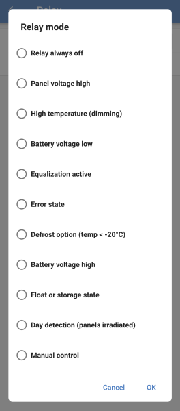

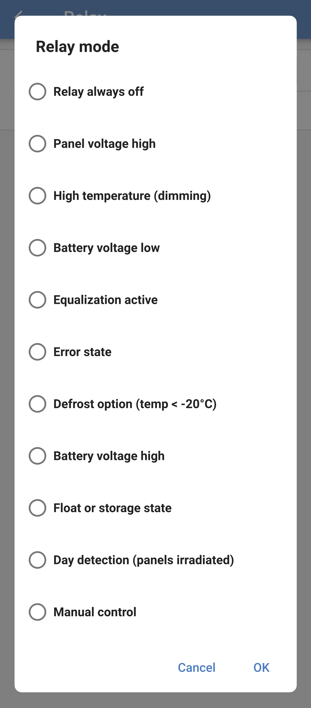

Re: Jirkova FVE
Děkuju, jdu k tomu - ale obávám se - že sem se již díval a MENU / ta nabídka zůstává stejná - MANUÁLNÍ režim tam není...sm@sh píše: pát kvě 15, 2026 1:58 pmAhoj, mne nechcelo MPPT rele ovladat cez Home assistant az po tom co som ho cez BT nastavil na Manual control. Neviem skus co tam cez apku ked sa na MPPT pripojis v rele mas nastavene - je tam viac moznosti.

Re: Jirkova FVE
Spojil sem dvě idee dohromady. Michalův TIP byl - jestli nemám nějakou starou verzi VictronConnect v mobilu ať to aktualizuju.
Aktualizaci sem nenašel ale projistotu sem odinstaloval a nainstaloval poslední verzi.
Otevřel sem a ejhle - nabídka jiná a většší
Děkuji za všechny rady
