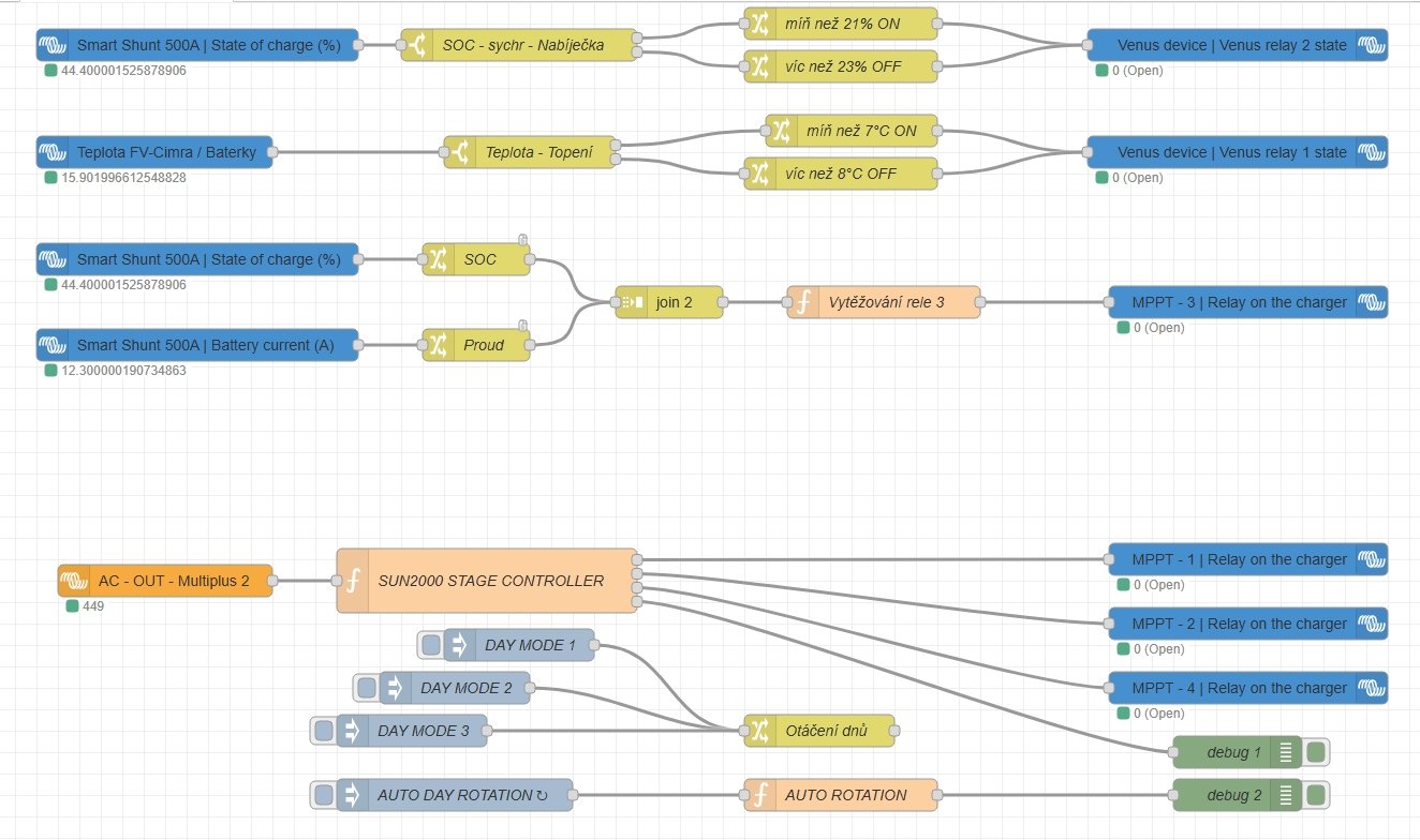

Definitivní testovací verze hotová a odzkoušená - na relé které jsou nyní ve standartní výbavě = rele Cerba + rele MPPT regulátorů
Tady náhled aktuálního otestovaného Flow.
K teploměru přijde ještě ventilace nad 30°C v FV-Cimře a další ale to už potřebuju další relé.

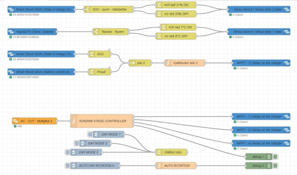

Tak není na co čekat - jdu do hotového řešení a 32-relé rovnou - mnoho zaberou spirály 660W/55V a X dalších ale důležitých věcí a nechci řešit za pár měsíců nedostatek relé
