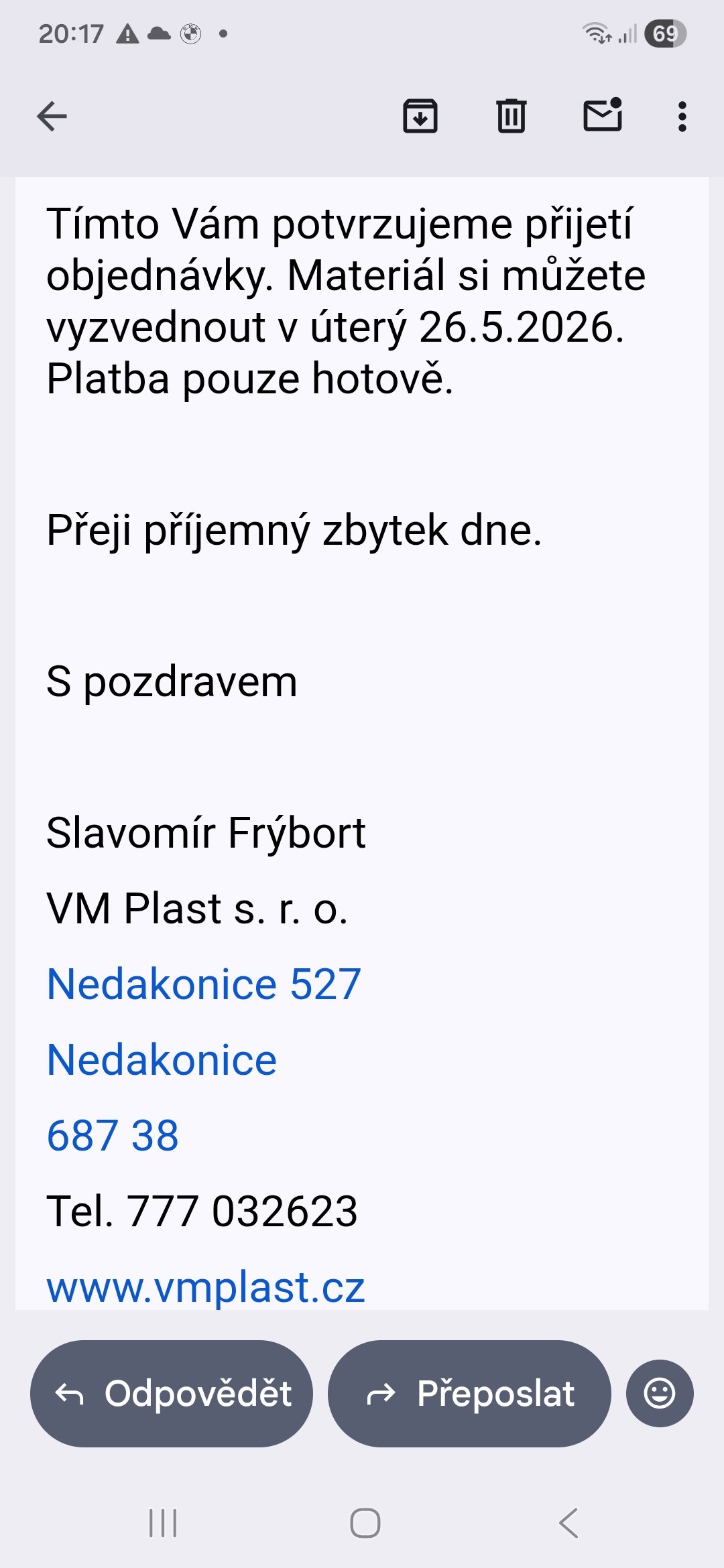

Ráno jsem poslal do VM plastu objednávku.Maji to rychle k dodání.Ten žlutý sajrajt, už neni potřeba mezi články dávat a konečnĕ budou mít články i pořádnou izolaci.Ta modrá šprcka je považováná pouze za přepravni ochranu.. 3mm kus samonařezánim vyjde na cca 50kč s dph.
Na sadu 800kč.
Na sadu 800kč.
