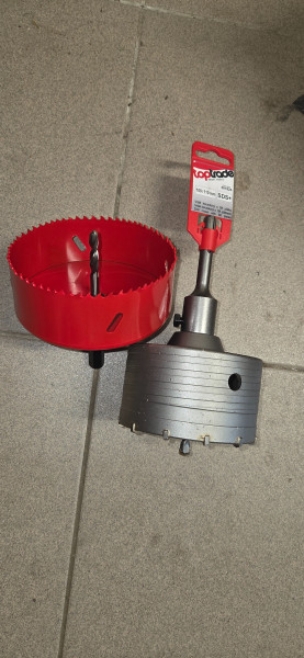

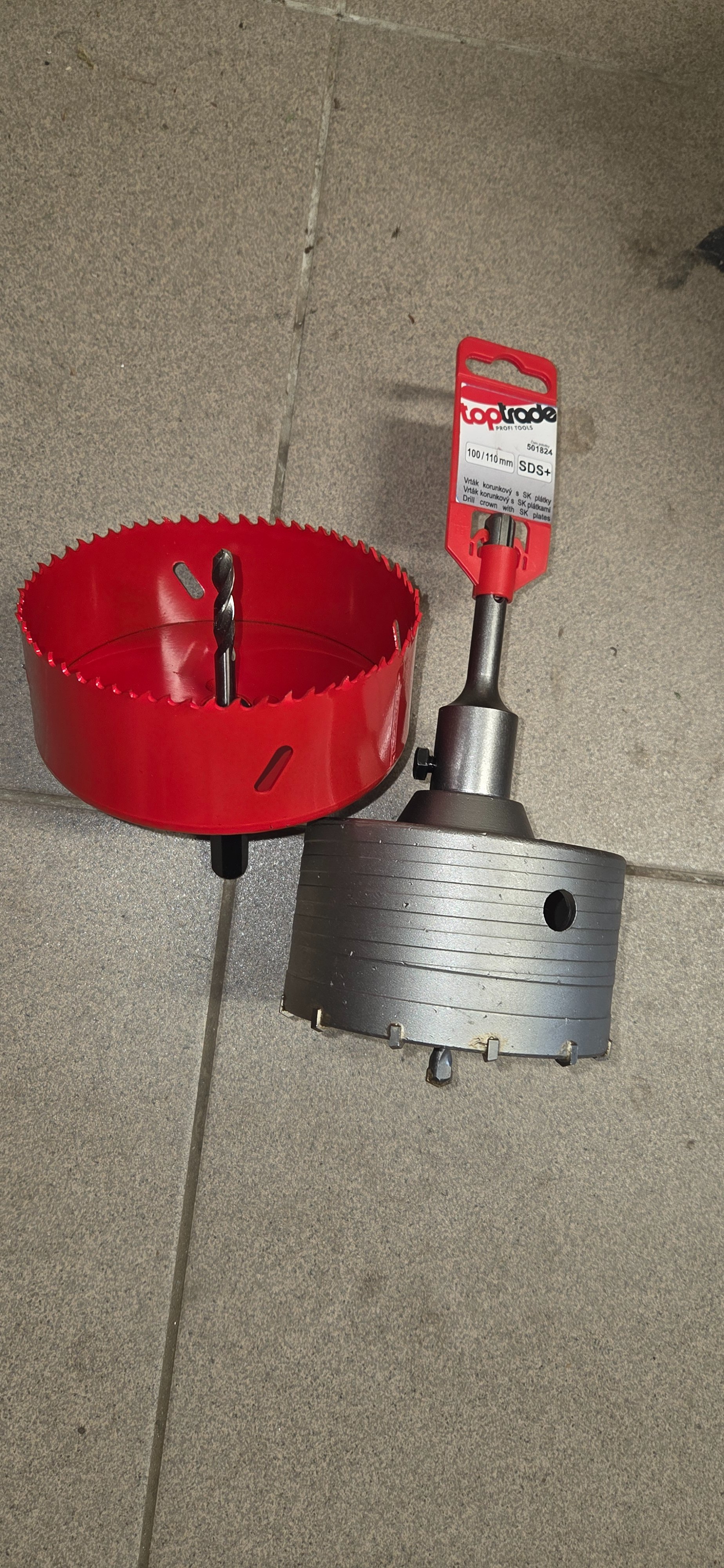

Proč schizu.Mĕ tato opatřeni včetně odvĕtráni stoji do 5000kč pro 64 článků, to mi FV vydĕlá za mĕsic.
Baterky mám ve starých strojnich rozvadĕčich a články mi stoji na 20mm cetrisu.Já jen vymĕnim cembrit proložku za slidu.Do každých zad udělám díru 110mm a provrtám 15cm zeɗ s plných cihel a 15cm polystyrenu max 1/2 dne práce😂
Polovinu packu jestĕ nemám vůbec sestaveny.
Já s tim , ale počítat od začátku je to.blbuvzdorné řešení.

Však v našich rozmĕrech neni potřeba nic odtahovat.Dá se to tlačit,,ale bohatĕ stači díra 100mm ven přes zeɗ na vyrovnáni tlaku a kouŕ, aby se nedostal do baráku.
