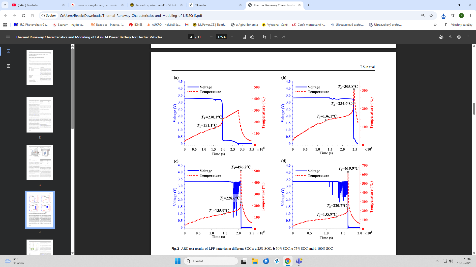

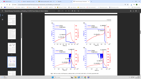

Toto už váhu má, pěkný měření 50Ah článek teplota 619stC.Napětí spadne na 0V a teplota jde na max.280Ah bude ještě vyšší teplota.

- Kostěj
- Příspěvky: 923
- Reputace:122
- Lokalita: Dobrovicko
- Systémové napětí: ~60 V
- Výkon panelů [Wp]: 9200
- Kapacita baterie [kWh]: 34
Re: Táborsko požár panelů
Super dokument. Jen jestli to správně chápu, tak:
Prismatický článek 50Ah je ohříván v troubě. Sleduje se vnitřní teplota článku a jeho napětí. V grafech je vidět, že při vnitřních teplotách kolem 200°C dochází k vnitřnímu zkratu, který způsobí další nárůst teploty. Rychlost tohoto nárůstu záleží na míře nabití, u 25% je to jen 5°C za minutu, u plně nabitého článku je to přes 900°C za minutu. Tam teplota dosáhne skoro 620°C.
- Příspěvky: 5960
- Reputace:617
Ano chápeš to dobře jmenuje se to ARC test.tzn pokud neodstíníme teplo z jednoho článku, nataví se nám separátor ve vedlejším a dokud se má co zahřívat, tak to běží do konce při cca 200st je restart.Teplota výstupních plynů je až 800st a pokud je nad přetlakovým ventilem další patro článků pouze na plechu a nějaké tenké plastové podložce, klidně to projde i přes patro. Případné zkraty vyslíknutých článků v horním patře tomu zdatně pomáhají.
