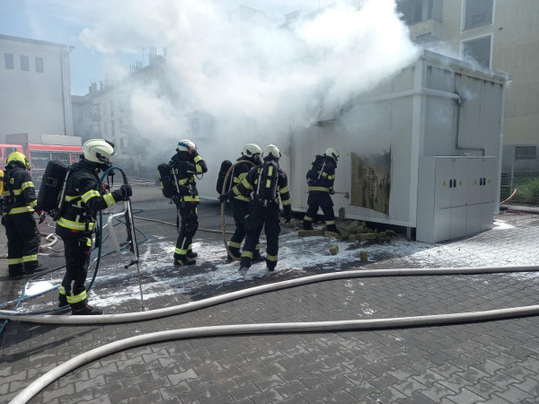

Jak už tu zmínil Franta2776 na fotce po požáru je vidět, že články jsou stažené jen plastovou páskou. Žádné proklady ani stahovací tyče a pružiny tam vidět nejsou a nafouklé články vpravo nahoře jsou holé a těsně u sebe. Takže to dle mého názoru je jiná konstrukce než je na vámi uvedeném videu. Tady to bylo prostě odfláknuté.
Řekl bych, že kontejner začal hořet kvůli přístupu vzduchu, který tam byl vpraven a zažehnut při hasení. Tz. při provedení hasební díry.
Postup hasící bych řekl, že měla být vytvořena díra o průměru hadice pro CO2 a ten měl být vpraven do prostoru baterií pod tlakem. Takto tam v podstatě pronikl vzduch a začal hořet strop.
Vodík se vyvíjí z LiFePO kvůli obsahu dopováním PVDF na levnější PE z které se dělá separace. Takže odpověď je, že vodík z LiFePO se podle daného odkazu a vědecké práce vyvíjí nad 280°C díky reakci Li s PVDF.(polyvinylidenfluorid) Kouř ho obsahuje asi 50%. Vodík je bez vzduchu nehořlavý. Dokonce se jeho vysoká koncentrace používá k chlazení, protože má několikanásobně větší tepelnou vodivost než vzduch.
Takže si myslím, že to chce vidět celý zásah hasičů. Protože jestli používají velký otvor, používají místo CO2 vodu, tak je něco špatně podle jednoduché logiky čím co hasit. Škody mohly být možná mnohem menší po zásahu. Kdyby tam byla nějaká automatika s inertním plynem, možná skoro nulové. Jinak je ten kontejner podle fotek nyní do šrotu.

Nikdo ze zde diskutujících nezmínil, že ten zásah HZS viděl osobně a HZS k tomu podrobný záznam neposkytuje. Tady je k tomu stručný oficiální zápis HZS a k tomu je tam jen několik fotek a nic víc. To co se k tomu zde diskutuje jsou v podstatě vše jen samé spekulace. Toť vše.

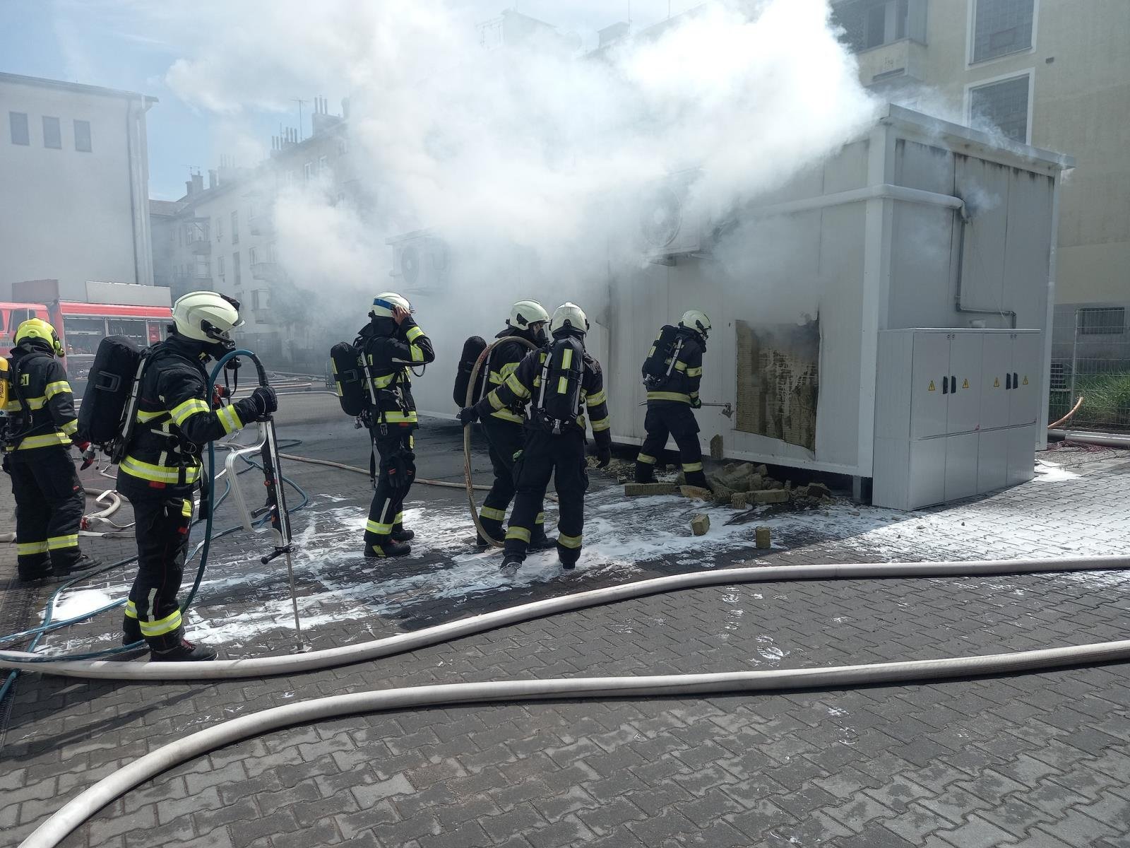

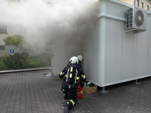

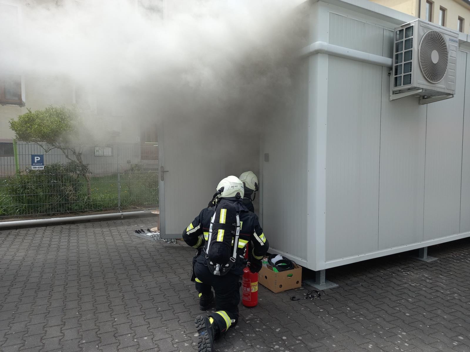

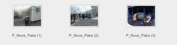

https://hzscr.gov.cz/clanek/pozar-bater ... -pace.aspx
Foto 1, otevřené dveře, zřejmý zážeh a vznícení vodíku a jiných hořlavých par. Foto 2. zavřely dveře a podle všeho byl postup změněn na zhotovení otvoru vedle zdroje tepla které prosvitlo přes stěnu izolace. Foto 3. celý shořený kontejner a hlídka s termokamerou která zůstává po zásahu nějakou předepsanou dobu kvůli možnému opakovanému vznícení.

Zase jen spekulace a nic víc. Jestli došlo k zahoření už před nebo při otevření dveří nelze takto jednoznačně vůbec tvrdit a popis od HZS k tomu není k dispozici.

Zvětšeniny obrázků nestačí?

Z těch obrázků jen spekulujete bez ohledu na zvětšení. Více obrázků je k tomu na zpravodajských serverech viz třeba tato galerie. Pokud nikdo ze zde diskutujících nebyl u toho a není k tomu podrobný popis tak ty obrázky prostě nestačí a vedou jen k dalším spekulacím.

Ale já nespekuluji, byl mi dán odkaz na vědeckou práci která zkoumá výviny plynu LFP a NCM článků, v amatérsky zhotoveném prostoru, pro plynovou chromatografii. Výzkum ukazuje na pozorování pod inertním plynem.
Otázoku je, co tam mohlo hořet, když je to bouda. Kde se vzal vodík nebo čpavek nebo jiný plyn a kde se vzal vzduch, protože kyslík evidentně tyto baterie vůbec neprodukují.
Spekulace že shořela celá bouda není na místě, otázkou je že tu borci mají hasební míčky, různé hasičáky a DIY určitě myšlenky, jak nevyhořet když dojde na průser. Proto reaguji. Nějaké foto beru jako učební pomůcku, ikdyž jde o druhého neštěstí.
