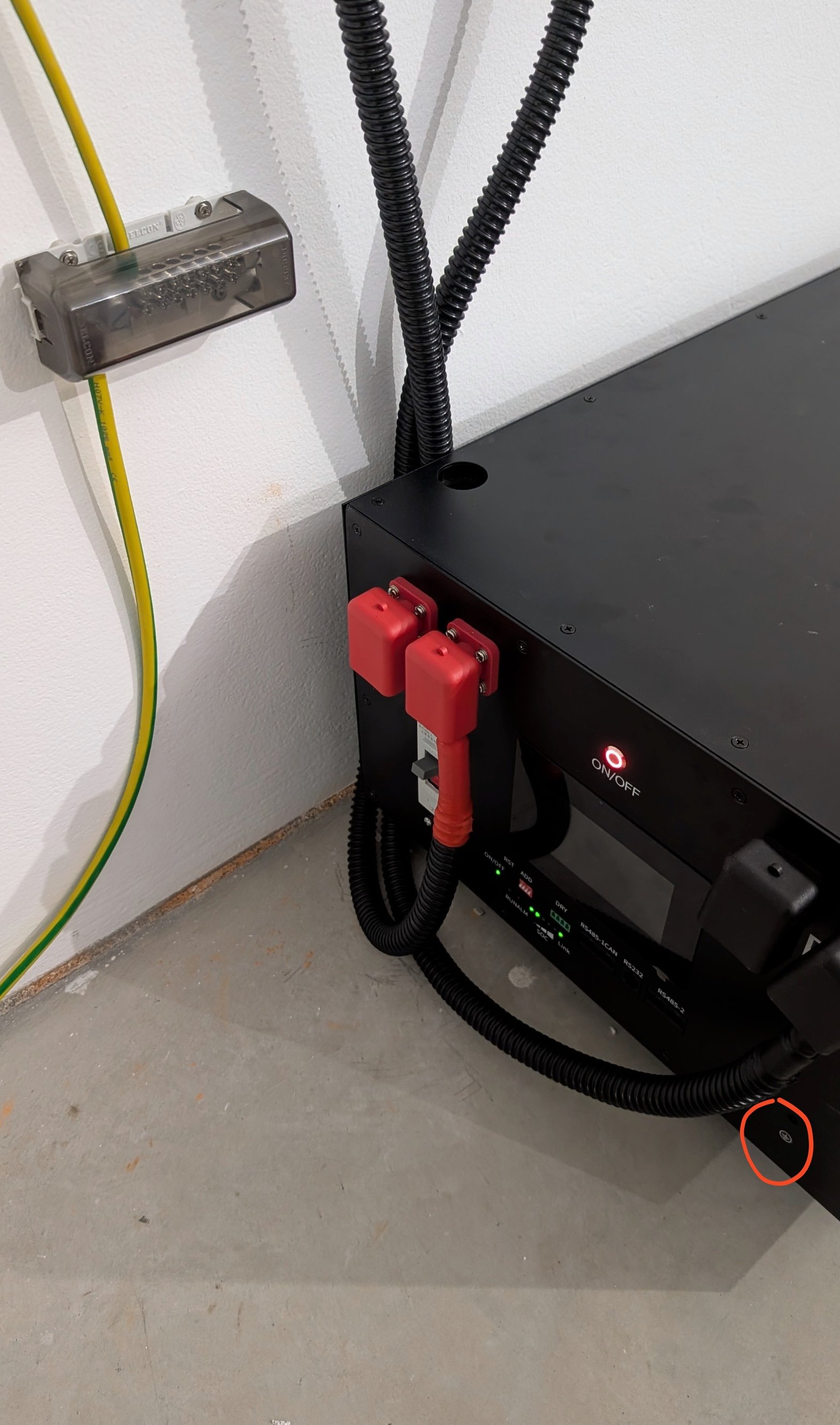

No ale podme spat s teme. Ako kokos, cely vikend som tomu venoval. Dnes som robil dalsie listy, spravil som si kable pre bateriu, nalisoval dake oka, prepojil uzemnenie s menicom. Ide to pomaly, ale isto.
Tento tyzden by som chcel uz napojit DC rovadzac a spustit nabijanie baterie, lebo ma cca 20%. AC stranu este nemam
Kazdopadne chcem sa spytat, ci mam uzemnit aj bateriu, je na nej takyto bod:

No jestli neodpínáš k baterce oba póly, tak musíš uzemnit i ten neodpínaný pól, nejen kastli ...

Ok, co znamena "neodpinam"? Bateria ma istic, musim ale pozriet na ktorom pole.
A potom, ako sa uzemnuje pol? Normalne k tomu 70mm2 kablu dam na skrutku este ja neviem, 16mm žz a do metky?
Potrebujem (ako vzdy doteraz), trochu jasnejsie inštrukcie
Dalujem
