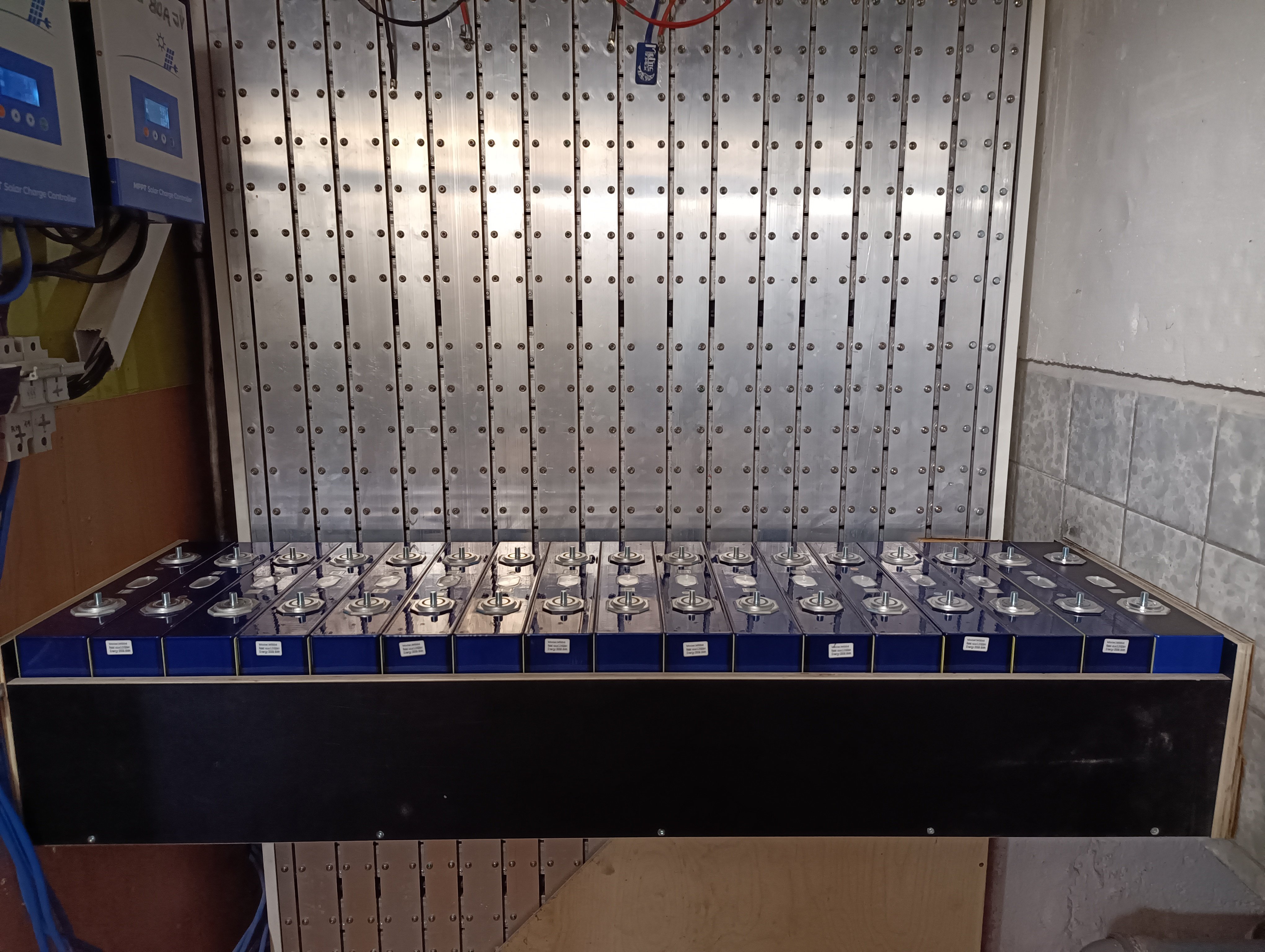

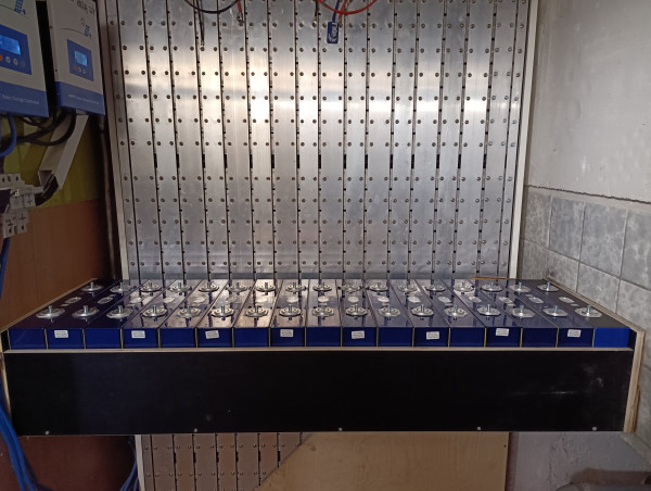

Hmm,tak u mě tedy dojde k zboření zdi jo
? Já jich dal ve stavu 3.27V 17 ks vedle sebe do chlívku a jako ten poslední jsem tam opravdu narval s deskama
. Vždyť to nemá co plynovat,to je stav mimo kde se nesmí dojít ne,proč by měly rostnout?
