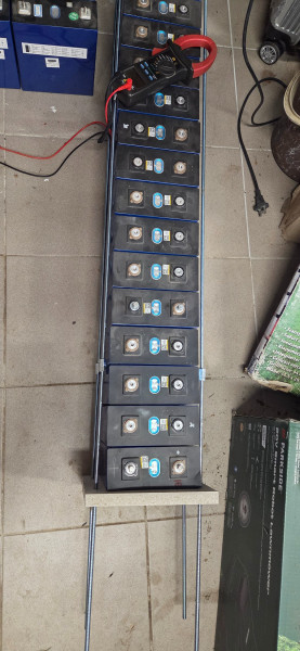

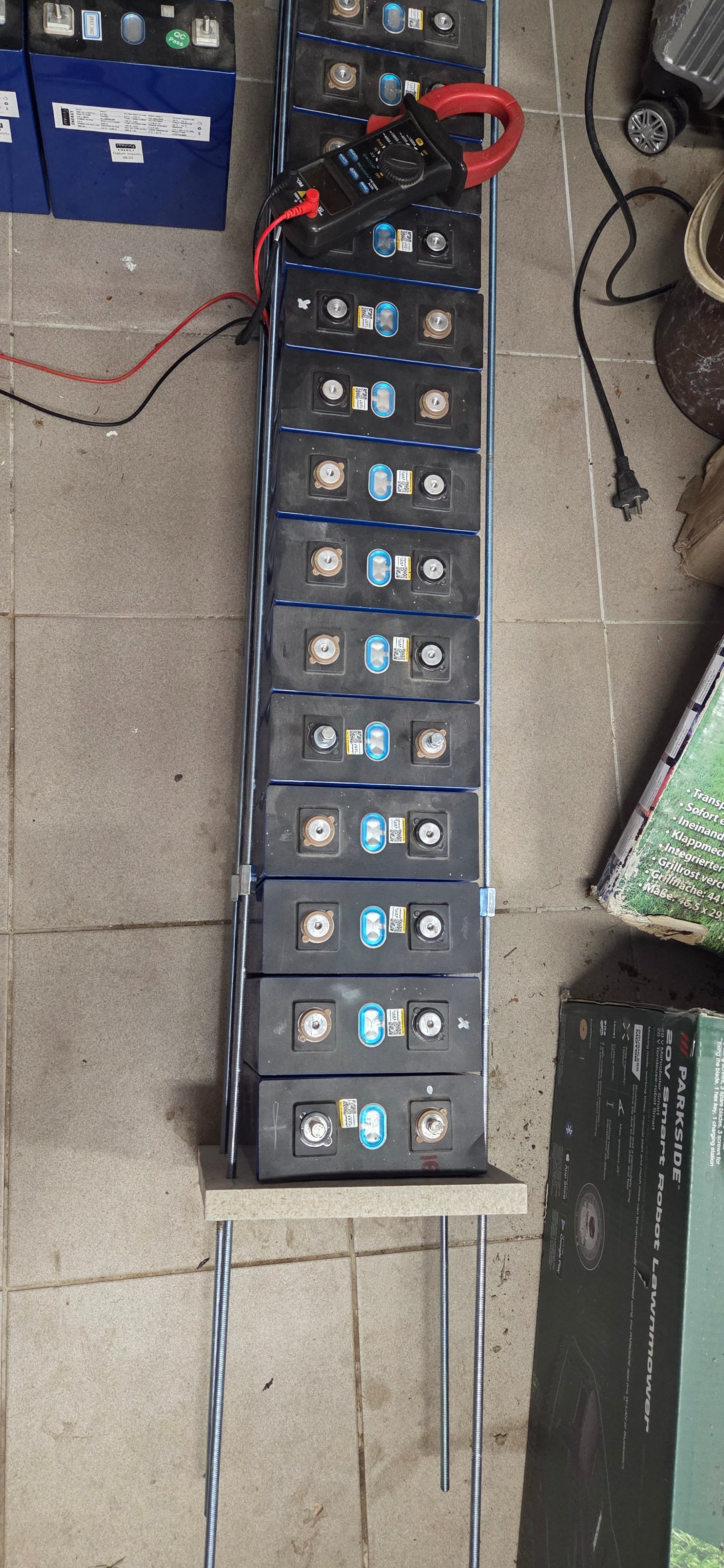

Stáhnout přes pružiny.
16 čl. v řadě stažené na 300kg z 30%SOC na 100% mají roztažnost cca 2mm.
